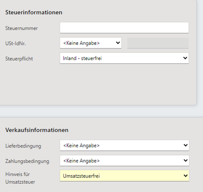

Die BT-Felder 118 und 120 werden automatisch vom Programm in die Rechnung übernommen, wenn beim E-Rechnungsgeschäftspartner (hier der Schule) in der Steuerinformation der korrekte Wert (vermutlich "steuerfrei - Inland" bei Ihnen) übernommen wird.

Danke für den Hinweis! Das Hilfe-Dokument hatte ich mir auch angesehen, leider hatte dies keine Hinweise zur Umsatzsteuer.
Dann noch eine abschließende Frage:
Wir haben die Einstellungen jetzt direkt bei dem Kunden hinterlegt.
Unter Hinweis für die Umsatzsteuer haben wir jetzt folgenden Text hinterlegt:
Steuerfreie Leistung nach § 4 Nr. 21 a) bb) UStG.
Wird dieser Text dann in das richtige BT-Feld übernommen oder müssen hier noch die ## verwendet werden?
