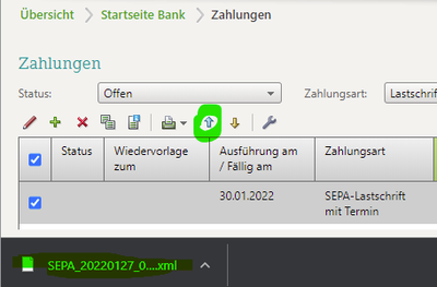

Hallo @danielvoss ,
geht es um Auftragswesen oder Auftragswesen online?
Auftragswesen online übergibt die Lastschriften an Bank online, dort kann man sie als SEPA.xml exportieren.
Bei mehreren Lastschriften wird eine ZIP Datei exportiert die man entpackt und dann die einzelnen SEPA.xml importiert (geht je nach Bankprogramm mit mehreren gleichzeitig).
man könnte natürlich auch gleich aus Bank online die Lastschriften an die Bank senden...
Beim Auftragswesen aus dem Mittelstandspaket kommt es noch drauf an, ob Rechnungswesen genutzt wird.
