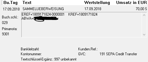

Also bei unserer eigenen Bank (eine Sparkasse) steht bei EBIS-Überweisungen auch nichts auf dem Kontoauszug:
Im Text steht zwar Sammelüberweisung, es war aber ein einzelner Empfänger. Vielleicht ist das der Schlüssel.
