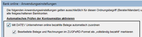

Wenn Sie  jedoch möchten, dass der digitale Beleg erst den Bezahlt-Status erhält, wenn die Überweisung ausgeführt wurde, sollten Sie den Status beim Erfassen der Zahlung in Belege online auf „nicht vollständig bezahlt" stehen lassen. Sie führen dann zum Zeitpunkt X die Überweisung aus und erst wenn die Überweisung tatsächlich bei der Bank ausgeführt wurde und der dazugehörige Kontoumsatz in den Kontoumsätzen erscheint, wird der Beleg vom Programm automatisch auf „vollständig bezahlt" gesetzt und erhält den „Bezahlt"-Stempel. Damit dies automatisch durch die Anwendung Bank online geschehen kann, gelten einige Voraussetzungen, u.a. dass einerseits in Bank online in den Einstellungen die entsprechenden Kontrollkästchen angehakt sind (s. Bild), und dass andererseits in Bank online die Kontoumsätze geöffnet worden sind, damit das automatische Prüfen der Kontoumsätze durchgeführt werden kann.

Wichtig ist, dass die Haken bei den Kontrollkästchen sitzen:
