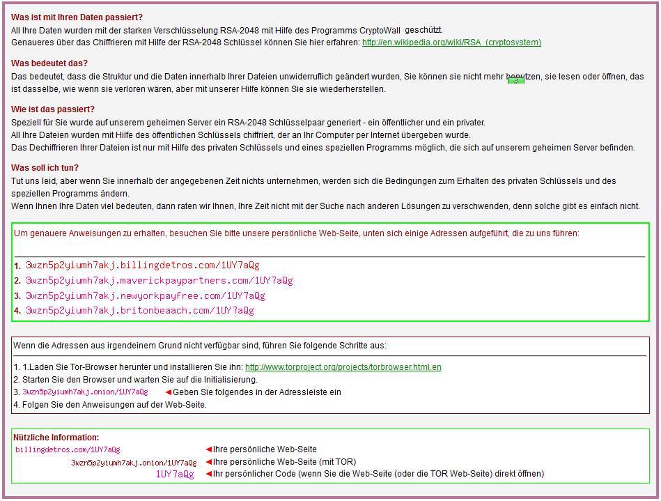

Einer meiner Mandanten hatte schon Ransomware-Erlebnisse (siehe Screenshot)
Bei ihm verlief der Angriff 'zufällig' relativ harmlos, da 'nur' ein Client-PC betroffen war und im Wesentlichen nur die Urlaubs-Selfies verschlüsselt wurden.
Der Mandant konnte noch rechtzeitig das Netzwerkkabel ziehen, bevor die Malware auf die Netzlaufwerke 'überspringen' konnte.
In diesem Fall mehr Glück als Verstand !
