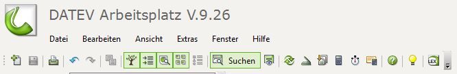

wir bekomme ich in der Symbolleiste das Symbol mit dem Pfeil "wiederherstellen" aktiv? Bei mir ist es ausgegraut und ich möchte ein gelöschtes Dokument wiederherstellen.

Hallo Herr Jendritzki,
es geht um das 5.Symbol von links in der Symbolleiste.Datev Arbeitsplatz.JPG

die von Ihnen angesprochenen Symbole gehören zum DATEV Arbeitsplatz bzw. zur Mandantenübersicht und nicht zum Dokumentenmanagement. Mit den Symbolen können Sie die letzten Änderungen wie z.B. das Setzen vom Gruppierfeld-Haken oder das Ändern der Spaltenreihenfolge in der Mandantenübersicht rückgängig machen.
Möchten Sie ein Dokumente aus dem Papierkorb wiederherstellen, verwenden Sie bitte die Option Rechte Maustaste | Wiederherstellen.
