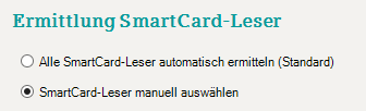

... solche Meldungen kenne ich von Arbeitsplätzen, bei denen die SmartCards (und Datev-Benutzer) gewechselt werden.
417 Mal angesehen
ja, das ist hier so:
aber die Meldung kommt überflüssiger Weise, nachdem ich nachdem ersten Auswahldialog die Smartcard ausgewählt und mit dem entsprechenden Passwort bestätigt habe.

Sehr geehrter SteuerberaterKöln,
das Erscheinen dieser Meldung liegt daran, dass an Ihrem Rechner zwei SmartCard Leser angesteckt sind, in denen jeweils eine DATEV SmartCard steckt. Und Sie in den Einstellungen des Sicherheitspakets von Leser 1 auf Leser 2 umstellen.
Dieses Verhalten zeigt sich seit Installation des Sicherheitspakets 6.8 , welches mit den DATEV Programmen 14.0 ausgeliefert wurde. Technischer Hintergrund ist, dass mit dieser Sicherheitspaket Version die sogenannte Crypto Service Provider Technologie durch die modernere Minitreiber Technologie ersetzt wurde.
Ich zitiere dazu aus dem InfoDB Dokument 1009069 "Neuerungen im DATEV Sicherheitspaket 6.8":
Hintergrund
Mit den DATEV-Programmen 14.0 (September 2020) wird für den Zugriff auf eine SmartCard die von Microsoft empfohlene Programmbibliothek (SmartCard Minitreiber) verwendet. Die Änderung ist aus Sicherheits- und Kompatibilitätsgründen (z. B. für die Nutzung stärkerer Verschlüsselungsstandards) zwingend erforderlich.
Zitat Ende
Dieser Technologiewechsel führt dazu, dass das Sicherheitspaket stärker mit den SmartCard Komponenten des Windows Betriebssystems "verbandelt" ist. Die von Ihnen angesprochene Meldung stellt sozusagen die Antwort des Betriebssystems auf die im Sicherheitspaket durchgeführte Aktion "Wechsel des Lesegerätes" dar.
Sie haben natürlich völlig Recht, dass diese Meldung nicht wirklich einen Mehrwert bringt.
Meine Kollegen in der Entwicklung untersuchen deshalb derzeit, ob es möglich ist bestimmte Meldungen des Betriebssystems zukünftig zu unterdrücken.
Ich hoffe Ihnen damit das derzeitige Verhalten schlüssig erklärt zu haben
