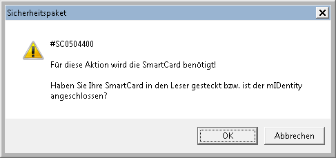

ich bereite derzeit den Lohn vor. Bin krank geschrieben und mache das alles aus der Ferne per Remote!
Ich bekomme ständig die Meldung:
SC abziehen hat nicht geholfen, das Sicherheitspaket ist neu installiert bzw. repariert, hat auch nicht geholfen. Was könnte noch das Problem sein? Bisher hat alles prima geklappt! Wie lange dauert es, wenn wir die SC austauschen müssten?

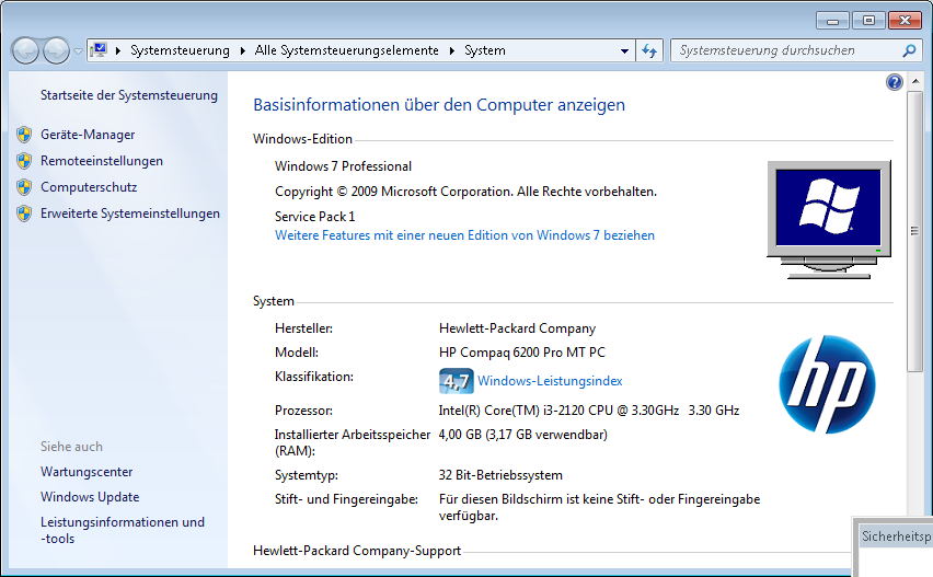

Ein paar technische Angaben zu den Betriebssystemen wären nett.

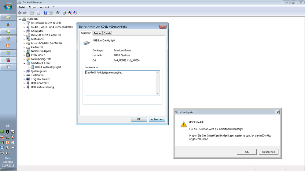

Achso... nein. Die SC hängt am Rechner auf Arbeit!
Ich vermute einen Hardwaredefekt,  nur halt komisch das der Gerätemanager diese noch erkennt!

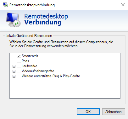

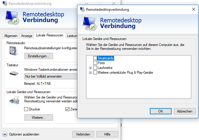

OK, Sie greifen per Remotedesktop von zuhause (vermutl. per VPN) auf den PC in der Kanzlei zu.
Dort läuft der Lima und bei lokaler Anmeldung funktioniert alles, oder?
(In Ihrem Bildschirmausdruck: LIMA grün/SC rot!)
Haben Sie die Einstellung des RDP Clienten überprüft?

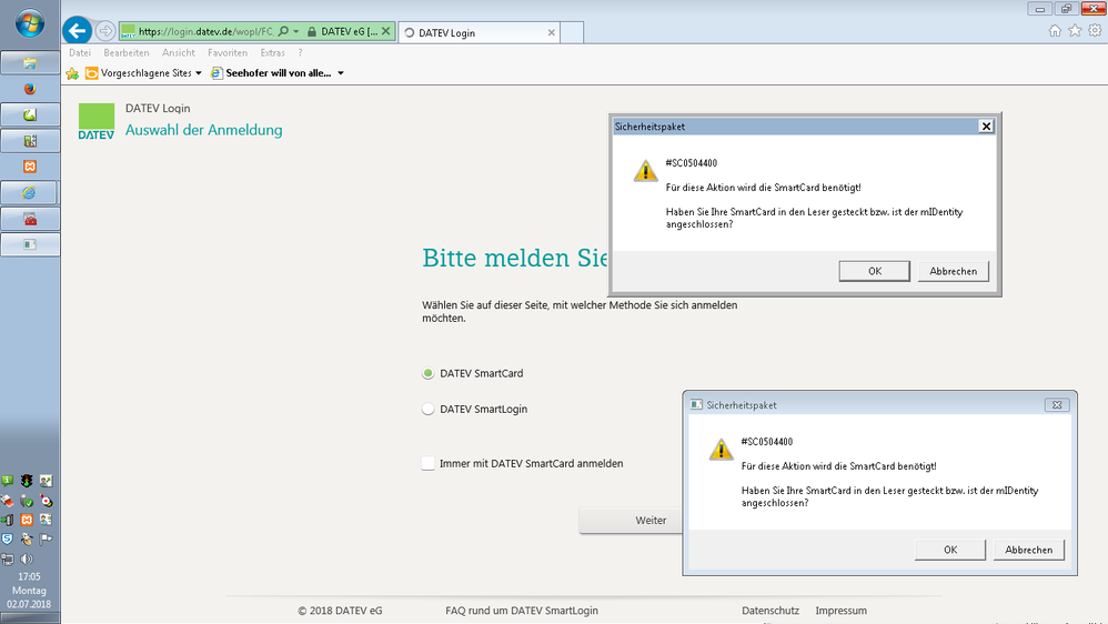

Ich habe die URL duo.datev.de mal auf dem Firmenrechner probiert:
Ja, genau...
Hier meine Einstellung:
Muss der Haken drin bleiben?
Das was bei Ihnen erkannt wird, ist der DATEV mIDentity, d.h. der kleine schwarze USB-Stick, da es nichts anderes ist als ein Kartenleser. Ob da eine Karte drin steckt oder nicht, ist Windows erstmal egal.
Und wenn, müsste im Gerätemanager auch noch die SmartCard = SIM-Karte aus dem DATEV mIDentity erkannt werden.
Sieht so aus, als ob die SIM-Karte im DATEV mIDentity (USB-Stick) nicht mehr erkannt wird. Also am entfernten PC den DATEV Stick einmal abziehen und neuanstecken. Ggf. hilft das schon, andernfalls scheint wohl die SIM-Karte ggf. defekt zu sein (hier einen anderen schwarzen DATEV USB-Stick testen und SIM-Karte in diesen schieben, ACHTUNG wenn an diesem PC auch der DATEV Lizenzmanager läuft!) oder den Stick an einem anderen PC testen.
