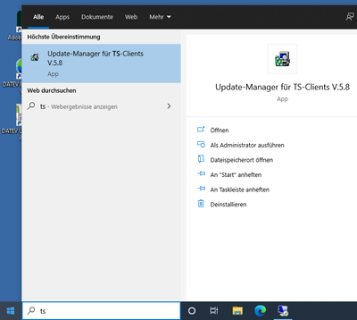

...nicht wirklich.
Schon mal den TS-Client an den lokalen Arbeitsplätzen durchlaufen lassen (wir haben eine WTS Umgebung). Das hat vor einigen Tagen bei Problemen mit der SmartCard geholfen (Lesegerät hatte grün geblinkt).

@hm: Das taucht aber nur auf, wenn man die Clients als DATEV TS-Clients aktiviert, oder? Eigentlich sollte es ausreichen, wenn man den mIDentity ans System steckt und er wird durchgeschliffen. Nicht mal mehr die SC-Treiber braucht man bei Windows 10. Können aber helfen. Was noch hilfreich ist und was ich auch nicht verstanden habe: Installation des SiPa com lokal auf den Clients. Dann klappte es auch auf dem WTS.

am Montag (nachdem ich am WE auf dem WTS Server Windows und DATEV updates/hotfix installiert hatte) hat bei einer Mitarbeiterin erstmalig die SmartCard (nur grün geblinkt) nicht funktioniert. Neustarts etc. haben das Problem nicht gelöst. Ich habe dann bei ihr lokal die TS-Client Installation durchlaufen lassen sowie ein Windows update über den Assistenten s.u. (über die Einstellungen/updates wurden keine Windows Updates angezeigt) installiert ....
Anschließend hat die Karte wieder funktioniert. Das sind meine Erfahrungen ....
