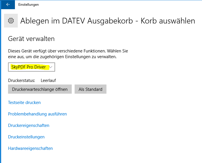

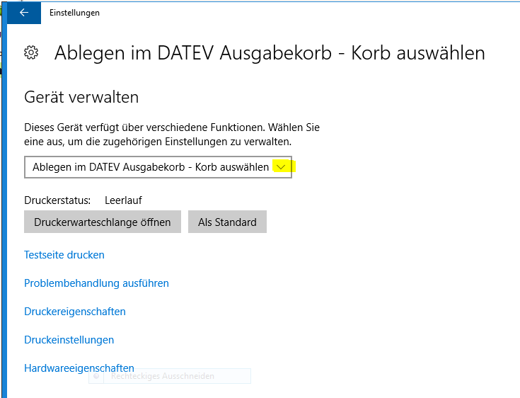

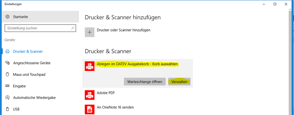

Hallo Axel,
manchmal "versteckt" er sich hinter anderen Druckern:
Viele Grüße.

Hallo 0815,
Die Benutzer komme nur in diese Ansicht und dort wird er (so wie hier als Admin), auch nicht gefunden.

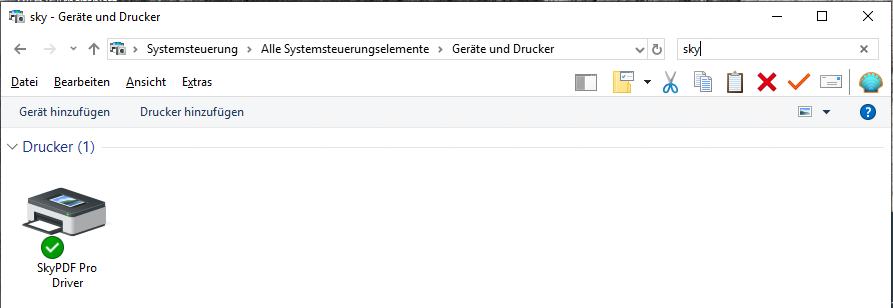

0815
Nachricht 8 von 10
2505 Mal angesehen
In der Systemsteuerung wird er (zumindest bei mir) genauso versteckt; dort kann ich ihn ebenso aufrufen (ohne Administratorrechte):
Beschrieben ist dieses Verhalten in Info-Datenbank, Dok.-Nr. 1016659 als "ein Microsoft-Feature".
peter
Nachricht 9 von 10
2505 Mal angesehen
danke für die Info - da konnte ich den SkyPDF jetzt auch hier finden.

becomsoft
Nachricht 10 von 10
2505 Mal angesehen
Danke 0815, das war die Lösung!
