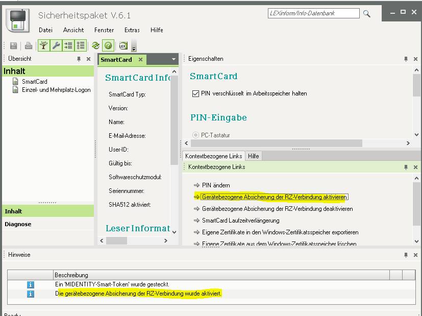

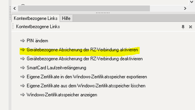

Bekanntermaßen verliert der Kommserver sporadisch die gerätebezogene Absicherung des Sicherheitspaketes und diese muß erneut aktiviert werden.
Frage:
Wie kann, ab besten per Batch- Datei und Mailversand der Admin informiert werden, wenn das SiPa mal wieder die Absicherung gecancelt hat?.
Oder, lässt sich irgenwie am Kommserver der Status anzeigen, ob die gerätebezpgene Absicherung aktiv ist, oder nicht?

Kommserver als eigenes Blech, welches auch zum normalen Arbeiten genutzt wird.
?  Man kann einfach nicht sehen, ob die Absicherung aktiv ist, oder nicht ?
-> Morgens wird vom betroffenen Mitarbeiter routinemäßig die "Absicherung aktiviert"
Wie gesagt... Sporadisch und oftmals, wenn Datensicherungen der Clienten über das Netz auf die im Kommserver verbaute HD II laufen. (C:\ befindet sich auf der SSD I )
Die Datensicherungen (wöchentlich 10 *  50 GB) sind in den DATEV- Anwendungen performance- mäßig nicht spürbar.

Nur... Sporadisch (egal ob ein Mitarbeiter aktiv ist) wird die SC- Absicherung raus gekickt und  hier möchte ich sofort eine Email haben, so daß administrativ eingegriffen werden kann.
