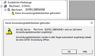

vermutlich verursacht durch irgendein Update von Microsoft ist im lokalen SQL Manager die Datenbank nicht mehr verbunden. (Also unter <PC-Name>(lokal) \\  <PC-Name>\DATEV_DBENGINE fehlt der Eintrag zur lokalen DB)   Gibt es eine Möglichkeit diese Verbindung wieder erneut manuell herzustellen oder muss ich hier über Reparatur Installation oder gar Neuinstallation des SQL Servers vorgehen.

Hier könnte ein Screenshot helfen. Andernfalls hängt DATEV beim Starten die SQL Datenbanken automatisch an, wenn noch nicht passiert.
Nachricht 3 von 18
1806 Mal angesehen
@caperider
Welche?
Die "normalen" Programmdatenbanken sollten sich eigentlich bei Bedarf selbst am Dienst anmelden.
Als nächstes Level wäre der DATEV SQL Manager eine gute Anlaufstelle, mit diesem Werkzeug lassen sich alle DATEV Datenbanken ein- und aushängen.

Anbei der Screenshot

Dann öffnet sich der DATEV Arbeitsplatz also nicht und gibt eine Fehlermeldung aus?
Nachricht 6 von 18
1789 Mal angesehen
@caperider
Was steht im Hinweistext des Meldungsfensters?
"Anwendungsdatenbanken werden in aller Regel automatisch angehängt sobal Sie eine DATEV Anwendung öffnen"
Schon probiert?
Oder handelt es sich um einen Client PC der versehentlich einen SQL bekommen hat?

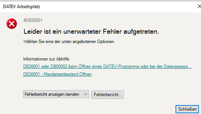

Der Datev Arbeitsplatz startet mit FM
Anbei noch die ersten Zeilen aus dem Fehlerbericht:
DATEV Arbeitsplatz
DATEV Arbeitsplatz 11.5.105.21095 Exception - Message
01.10.2022 13:32:48 Platform Target: x86 de-DE
DFL 4.0.0.0(13.1.1102.2) .Net 4.0.30319.42000
Trigger: Automatic Modus: Normal DisplayStyle: Unexpected
InstanceId: eada45cd-3634-4092-8eec-70bc7213fc4c
#DB30001
Error at DatevSqlConnection: ConserveManagerException: ''
ExceptionType: Datev.Framework.Data.DatevSqlConnectionException
#DB30001
Es handelt sich um eine Einzelplatzinstallation mit lokaler Datenhaltung.
Hauptnutzung DATEV läuft über Smart IT. DATEV hat uns aber mitgeteilt, dass wir zur Nutzung eines Datenbearbeitungsmodul (Import von SAP Daten) darauf zurückgreifen sollen, weil DATEV das Softwaremodul nicht über SmartIT bereitstellt.
Bin jetzt dabei mit dem angebotenen SmartDoc Script zu schauen, ob ich da irgendwie weiterkomme.

Ergänzende Info aus dem Skript:
Detailinformationen ohne StackTrace:
#DB30001 Error at DatevSqlConnection: ConserveManagerException: ''
#DB30001 Es ist ein Fehler in Verbindung mit dem Conserve Service aufgetreten.
Die Methode "CreateProxy" im Typ "Datev.Framework.RemoteServiceModel.ProxyService" der Assembly "Datev.Framework.RemoteServiceModel, Version=4.0.0.0, Culture=neutral, PublicKeyToken=cbc631f1c682336b" hat keine Implementierung.
Bei dem Connectiontest kam es zu einem Fehler.
Nachricht 9 von 18
1732 Mal angesehen
DATEV Plattforminstallation von der ISO als Reparatur starten. Hilft das auch nicht; SQL deinstallieren und nochmal neu installieren. Alle SQL Datenbanken bleiben erhalten und werden dann beim DATEV Start automatisch angebunden, wenn der Rest drumherum OK ist.

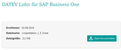

Wir sind vor 2 Jahren von Einzelplatz auf Smart IT gewechselt. Daher findet die eigentliche Arbeit in SmartIT statt. Die alte Einzelplatzinstallation ist somit nicht mehr produktiv im Einsatz. In diesem Fall (Nutzung von 'DATEV Lohn für SAP Business One" ) hat uns aber auch DATEV zur lokalen Installation und Nutzung geraten.
Für mich nicht ganz nachvollziehbar, warum man so ein Tool (was einfach nur eine XLS/CSV konvertiert) nicht auch in SmartIT anbietet. Gerade wenn man es schon separat zum Download anbietet und es als DATEV Produkt vermarktet.

Der DATEV Support hat uns mitgeteilt, dass es sich bei dem Tool um ein Drittanbieter Tool handelt und daher nicht installiert werden kann. Konsequenterweise dürfte DATEV das Tool dann aber auch nicht unter seinem Namen anbieten. (imo)
Und wie geschrieben, der Funktionsumfang ist sehr begrenzt. Es wird "lediglich" eine XLS Datei generiert, wir reden hier nicht von einer automatisierten Schnittstelle. Schon klar, mit dieser Argumentation müsste/sollte DATEV auch alle anderen kleinen Tools und Konverter zwischen den Systemen anbieten. Schade aber nachvollziehbar, dass man dieses Feld dem Markt all der vielen Toolanbieter überlässt.
