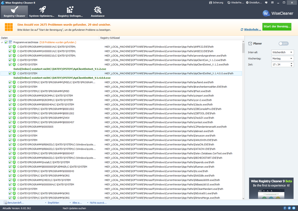

Nach diversen  Programmtests bin ich geneigt, meine Registrierung zu bereinigen.
Mit Einsatz von "Wise Registry Cleaner 8" tauchten gleich unzählige "Probleme" auf und der Cleaner würde gleich ganz fleissig ans "bereinigen" gehen. Dabei hat er eine hohe Anzahl an DATEV-Dateien als problematisch eingestuft. Insbesondere im Bereich der Programmverzeichnisse stehen ausschließlich DATEV-exen:
Dies nur ein Auszug. Es würde mich interessieren, inwieweit ich "sorglos" bereinigen kann oder ob hier ggf. doch die Installation am p2p-Server gefährde. Thx vorab. Wie handhaben es Kollegen in der DATEV-Umgebung mit der Registrierung? Manuell ist doch sehr mühsam. Danke.

Von RegCleanern würde ich die Finger lassen. Alle Programme greifen nur auf die erforderlichen Registry-Einträge und somit gibt es keinerlei Performancegewinn. Im Gegenteil, wird einfach einmal so darauf losgelöscht kann es zu den eigentümlichsten und nicht immer nachvollziehbaren Problemen kommen. Nur in den aller seltensten Fällen ist ein manuelles Eingreifen erforderlich (einfach einmal googeln). Die Hersteller dieser Tools wollen einfach nur Geld verdienen.
Es kann mal notwendig sein, sog. Removal-Tools von den Programmherstellern zu verwenden, damit auch wirklich alle Programmreste beseitigt werden. Dabei stellen die Reg-Einträge aber nur das geringste Problem da. Sollten Einträge verwaist übrigbleiben, so bleiben diese einfach redundant vorhanden. Fressen kein Brot und werden von allen anderen Programmen einfach ignoriert.
Aus meiner Sicht: Finger weg von Tuning-Tools. Auch so ein Blödsinn wie "Starten Sie Windows schneller, indem Sie den Startbildschirm (Start-Logo) ausblenden, sind echt fragwürdig, da es sich nur um Sekunden beim Programmstart handelt.

Vielen Dank Herr Martens, da lagen eben meine Bedenken, ob man damit wohl mehr Schaden zufügt, als Gutes tut.

Ergänzend zur Antwort von Herrn Martens:
Performance-Verbesserungen von DATEV-Programmen - Systemnahe Lösungen
Da gibt es auch Ausführungen zur Registry.
Auch die übrigen Ausführungen dort sind interessant, bspw. zur Konfig-DB. In Zweifelsfällen hilft dann die DATEV via [email protected]
Das ist der bessere Weg, denke ich  - wenn es um DATEV geht.

Die performance ist an sich tadellos; bis auf einen Rechner im Netz, der merklich verlangsamt ist, obwohl nur baugleiche Geräte vorhanden sind.
Mich stören die "Reg-Cleaner-Ergebnisse" eher aus "kosmetischen" Gründen.
Danke für Ihren hilfreichen Link; werde dann mal "pingen".
