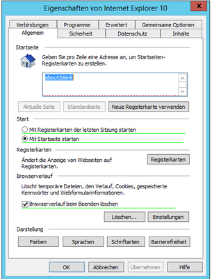

in der GPO hast Du bei den Interneteinstellungen ein neues Element eingefügt:
In diesem Element sollte es so aussehen:
Aktuell von einem Server 2012 R2.

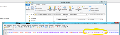

Für jede GPO wird im SYSVOL ein Verzeichnis angelegt. In dem Verzeichnis der GPO findest Du unter User\Preferences\InternetSettings eine passende XML.
Wichtig: in der XML sollte der "MAX"-Wert auf "max="99.0.0.0" lauten. Da gab es mal einen Bug, weshalb dann der IE11 die GPO nicht gezogen hat. In der GPO war nur max="10.0.0.0" gesetzt...

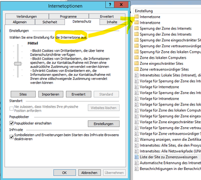

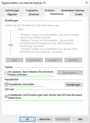

das ist mir schon klar. Klicken Sie mal auf den Karteireiter "Datenschutz". Der besagte "Sites" Button ist ausgegraut.
Laut diesem Link hier ist das schon seit IE10 deaktiviert.
https://www.gruppenrichtlinien.de/artikel/internet-explorer-datenschutz-einstellungen-cookies/
Daher die Frage wie man den API Eintrag von DATEV an dieser Stelle global für alle setzen soll.

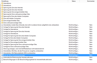

Die "Site"-Einstellungen befinden sich allerdings in den Richtlinien...
Benutzerkonfiguration | Richtlinien | Administrative Vorlagen | Windows-Komponenten | Internet Explorer | Internetsystemsteuerung | Sicherheitsseite
Viel Erfolg.

Ja auch das ist klar, bei den Sites in den GPO Einstellungen kann ich aber nur definieren ob die entsprechende Adresse im lokalen LAN, eine vertrauenswürdige Seite oder ... ist. Diese Sites Einstellung bei Datenschutz bezieht sich meiner Meinung nach aber auf etwas völlig anderes.

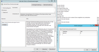

Soweit ich es verstanden habe, wird mit dem Schieberegler die Einstellung der allgemeinen "Internetzone" definiert. Und genau diese ist in den GPO nunmehr verankert.
Wenn ich nun eine Site einer Zone zuweisen will, erfolgt dies auch über die GPO in der "Liste der Site zu Zonenzuweisungen"
In der Einstellung kann dann:
festgelegt werden.
ACHTUNG: Die GPO kennt eigentlich nur die Werte (1) Intranet, (2) Vertrauenswürdige Sites, (3) Internet und (4) Eingeschränkte Sites.
Den Wert (5) kann man angeben, dann muss aber meines Erachtens das DAZO-Tool ausgeführt sein, damit die DATEV-Zone angelegt wird.
Ich würde darauf verzichten und die "datev.de" dem Wert (2) zuweisen und die "vertrauenswürdigen Sites" entsprechend in der GPO konfigurieren.
