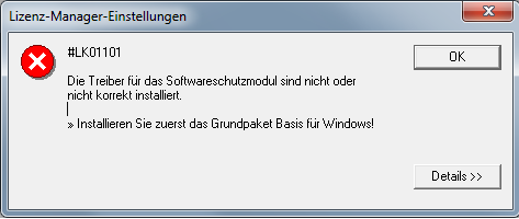

ich habe (fast) erfolgreich meinen Umzug von Einzelarbeitsplatz zu Einzelarbeitsplatz umgesetzt. Bis auf den "Lizenz-Manager-Einstellungen" kam ich soweit klar. Beim Lizenzmanager komme ich jedoch nicht weiter und benötige eure Hilfe.
Ich habe unter Lizenz-Manager-Einstellungen->Extras->Softwareschutzmodul konfigurieren.. drücke, kommt schon folgende Meldung: "

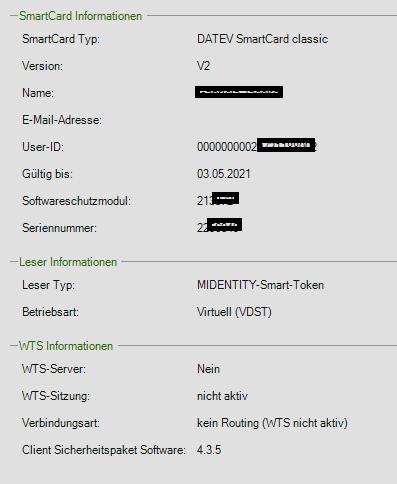

Danach folgt ein Fenster "Softwareschutzmodul konfigurieren". Hier kann die das Softwareschutzmodul auswählen. SWM-USB ist ausgewählt, aber ich besitze einen mIDentity Stick, der ist "grau" hinterlegt und kann nicht ausgewählt werden,..
Der Stick (Treiber) und das Sicherheitspaket ist bereits installiert und funktioniert auch.
Woran kann das liegen? Meine Vermutung ist, dass durch kopieren/einfügen der Fehler entstanden ist. Ich habe auch den Lizenz-Manager versucht neu zu installieren-> keiner Erfolg.
Ich habe mich an die Installationsanweisung gehalten. Hier mal ein grobe Übersicht: Datenbanken runtergefahren, Pfad: Datev/Daten kopiert (alt) -> Datev/Daten eingefügt (neu), Datev neu installiert, Sicherheitspaket und Dongle installiert. Danach noch etwas Datenpflege (Computernamen usw.).

D.h. der PC wurde erst mit DATEV installiert und dann umbenannt? AFAIK ist das nur mit dem Server Anpassungs Assistenten möglich. In der Info-DB gibt es ein paar Dokumente zum Klonen von Rechnern, evtl. findet sich da eine Lösung.
Der schnellste Weg dürfte sein, DATEV komplett runter schmeißen und von vorne anfangen.

führen Sie die Abhilfen wie im Dokument LK01100, LK01103, LK01111, LK01122 oder LK01123 beim Starten von DATEV-Programmen beschrieben durch.
Dort ist auch eine Reparatur der Treiber beschrieben.
Auszug aus o.g. Dokument:
- Stoppen Sie den Lizenz-Manager-Server, über den Infobereich der Taskleiste oder die Lizenz-Manager-Einstellungen.
- Installieren Sie die aktuellen Softwareschutz-Modul-Treiber, indem Sie von der aktuellen DATEV-Programm-DVD aus dem Verzeichnis SWM\Tools die Datei hasp.bat per Doppelklick ausführen.

danke für die Hilfe
Lösung:
Laut Datev-Hotline wurde nach mehreren Behebungsversuchen/Prüfungen festgestellt, dass der "Lizenz-Manger..." für die verwendeteten Programme nicht notwendig sei.
