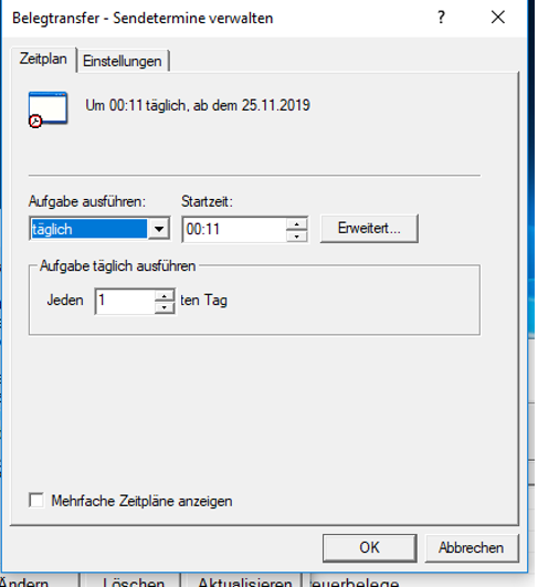

Hallo Herr Bohle @metalposaunist ,
vielen vielen Dank für Ihre hervorragenden Beiträge hier in der Community. Sehr wertvoll.
Zu den Einstellungen bei "Sendeterminen verwalten".
Würden Sie die Details auch so einstellen?
PS/Edit:
Bei uns funktioniert das alles leider noch nicht so richtig. An den 7 statt 5 Minuten wird es wohl nicht liegen. In der Aufgabenplanung sieht die Aufgabe eigentlich gut aus, aber wenn man auf ausführen geht, steht da dass die Aufgabe nicht mehr vorhanden wäre, obwohl alles nach wie vor im Belegtransfer drinsteht.
Danke Ihnen sehr!
Nachricht 12 von 17
1386 Mal angesehen
Wenn ich die Aufgabe einmal im Belegtransfer angelegt habe, editiere ich diese nur noch in der Windows Aufgabenplanung. Den Belegtransfer nutze ich daher nur, um intial die Aufgabe mit den nötigen Parametern anzulegen.

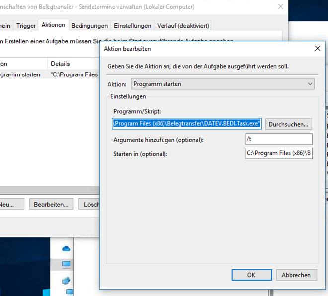

ich habe es jetzt ewig versucht und die Einstellungen so gesetzt wie Sie.
Dennoch funktioniert es nicht. Es wird einfach der Transfer der Belege nicht ausgeführt...
Stehen bei Ihnen unter der Registerkarte "Aktion" auch diese Einträge? Diese kommen aus dem DATEV Belegtransfer...

Mittlerweile funktioniert alles.
Ich habe in den Eigenschaften der Aufgabe unter der Registerkarte "Allgemein" den Haken bei "Ausgeblendet" entfernt und ab dann ging es. Keine Ahnung warum aber so war es. Hinterfrage ich jetzt auch nicht mehr. Hauptsache es geht endlich. Hoffe, dass das nun für mehr Stabilität sorgt.
