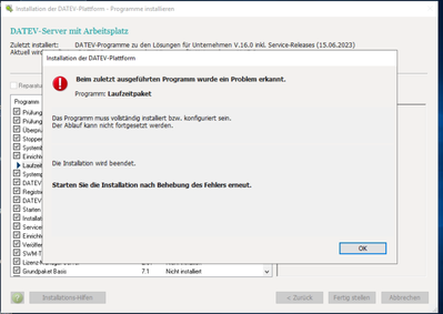

Guten morgen liebe Community,
ich habe ein Problem, auf einem Windows Server 2019 Essentials muss die neue Version installiert werden. Ich habe nun diverse Versuche gestartet, jedoch bricht die Installation jedesmal mit diesem Fehler ab:
Danach habe ich einmal testweise das .NET Framework deinstalliert, neugestartet und danach den Installer noch einmal gestartet, danach kommt diese Meldung:
Und danach bricht wieder die Installation nach wenigen Minuten mit dem ersten Fehler ab.
Hat jemand einen Tip? Vielen lieben DANK!!!!

Sind Sie die Checkliste durchgegangen, insbes. Virenschutz?

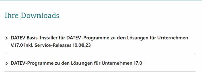

Vielen Dank für die schnelle Antwort - nur im Missverständnisse zu vermeiden, ich gehe über:
https://secure4.datev.de/web/de/service-und-support/software-bereitstellung/datentraeger-portal/
und dann den zweiten Download?
Vielen DANK! 

versuch mal vor der Update Installation an dem Server eine Reparatur der Plattform im Installationsmanager durchzuführen. Danach das Update erneut starten.
814 Mal angesehen
Unter %temp% oder %AppData% findet man das LogFile in TXT Form, dass ggf. ein bisschen mehr aussagt und eine #Fehlermeldung protokolliert, nach der man suchen kann.
