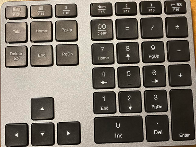

Hallo Liebe Community,
ich habe mir für die Buchführung eine numerische Tastatur angeschafft (sozusagen nur das NumbPad), um beim Buchen ergonomischer sitzen zu können.
Um das Ganze zu perfektionieren, benötige ich eigentlich F7/Buchungssatz kopieren.
Weiß einer ob ich mir die Datev Tastenbelegungen eigenständig ändern kann? Z.B. F7 auf * legen?
Oder muss ich das PC intern über die Registry ändern?
Danke vorab
Grüße aus Berlin

Die Tastaturcodes sind in DATEV "fest verdrahtet", die Notebooknutzer können ein Lied davon singen ('+' Tasten und ihre Bedeutung). Für DATEV Anwendungen muss m. W. der Hardwaretastaturcode angeliefert werden, also über en Treiber. Wenn das mit einem Registry Hack hinhaut sollte DATEV statt '*' auf dem NumPad die 'F7' erkennen.

Ich benutze bei FiBus eine numerische Tastatur (siehe Foto) und brauche natürlich die Funktion copy mit F7.
Mein Gedanke wäre jetzt das * mit der F7 zu belegen, das müsste ja laut Ihrem Screenshot problemlos funktionieren... oder? 😊

Was ist denn mit F8 ? Ist da auf ihrer ergonomischen Tastatur noch ein Joker frei?

Guter Hinweis @jjunker danke, "/" wäre noch frei für F8 - Buchungssatz kopieren.
