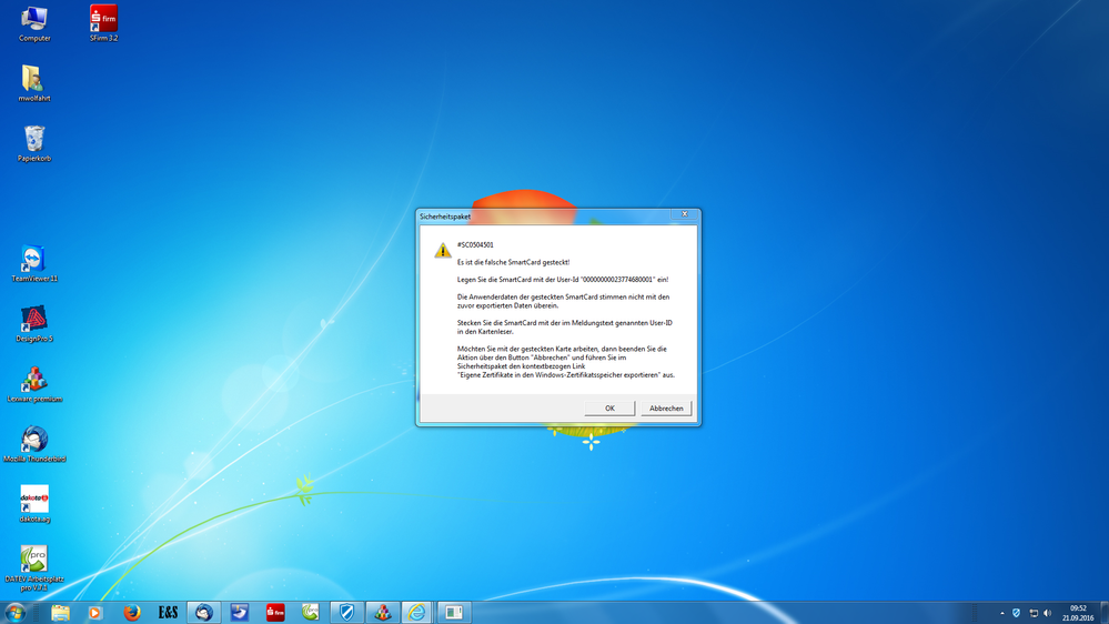

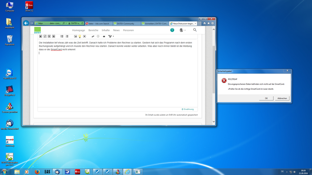

Die Installation lief etwas zäh was die Zeit betrifft. Danach hatte ich Probleme den Rechner zu starten. Gestern am ersten Tag nach der Installation hat sich das Programm nach dem ersten Buchungssatz aufgehängt und ich musste den Rechner neu starten. Danach konnte wieder weiter arbeiten. Was aber noch immer bleibt ist die Meldung dass er die SmartCard nicht erkennt. Wenn ich die erste Fehlermeldung mit Abbrechen beende kommt die Meldung, dass die falsche SmartCard gesteckt ist.

Starten Sie wie in  http://www.datev.de/lexinform-infodb/1046422 beschrieben im Sicherheitspaket einen Gesamtbasistest.

Vielen Dank für die Hilfe. Es war etwas zäh das Menu der SmartCard zu starten aber nun läuft sie wieder. Vielleicht funktioniert der Rest nun auch wieder.

Sehr geehrte Frau Wolfahrt,
wie bereits von Herrn Rother beantwortet (Info-DB Dokument: 1046422) werden wir zu dieser Problematik ein Service-Release am 30.09.2016 ausliefern.
Aktuell ist der Gesamtbasistest die schnellste Lösung, damit die Smartcard wieder erkannt wird.

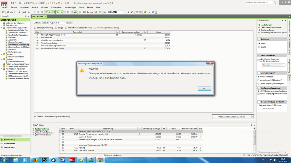

Können SIe mir dann auch verraten, weshalb ich keine Umsatzseteuer-Voranmeldung versenden kann? Es kommt die folgende Fehlermeldung und dann geht nicht mehr. Es gibt aber keinen offenen Vorlauf mehr.
