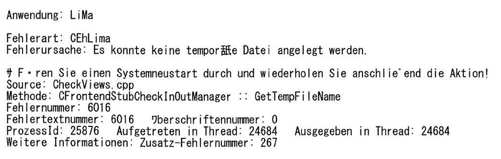

Fehlermeldungen sind nie schön, aber sie sind noch 'hässlicher', wenn sie nirgends dokumentiert sind, jedenfalls nicht dort, wo man sie sucht, nämlich in der InfoDB oder in Google
#LK06016
Lizenz-Ausleih-Assistent
"Es konnte keine temporäre Datei angelegt werden"
Die Aufforderung, einen neuen Systemstart auszuführen und den Vorgang zu wiederholen, wurde brav befolgt.
Hat vielleicht schon jemand Bekanntschaft mit diesem 'schönen' Fehler gemacht ?

Hallo @vogtsburger ,
Der #LK06016 dürfte einen WinAPI-Error als Ursache haben. Bitte hier mal die Eventlogs prüfen und entsprechend der Fehlernummer weiter vorgehen.
Falls Sie weiterhin Unterstützung bei der Behebung des Fehlers benötigen, wenden Sie sich bitte per Mail an [email protected].

vielen Dank für das Feedback, Herr Eisinger ( @Fabian_Eisinger ),
... hatte schon befürchtet, dass niemand mehr etwas mit dem Stichwort "Client-SWM" anfangen kann.
.. wenn sich keine andere (schnellere) Lösung für das Problem ergibt, werde ich die Eventlogs mal prüfen und den forensischen Spuren nachgehen.
Hier noch die Infos aus den Details des Fehler-Reports, die mich aber leider nicht weiter bringen. Ein (peruanischer) LIMA-Entwickler kann sicher mehr damit anfangen 😁

Nachtrag 3:
... leider ist der ausgelagerte Arbeitsplatz nicht wunschlos glücklich.
Die Lizenzen wurden durch das Importieren nur teilweise aktualisiert.
Einzelne Lizenzen wurden immer noch nicht korrekt übertragen bzw. aktualisiert.
... für mich sieht es so aus,  als ob der Ausleihvorgang beim Exportieren ein Problem hat, sowohl bei der Erstellung der separaten Lizenz-Transport-Datei (.dvltr) als auch beim Einfügen der Lizenzen in der Zugriffsrechtedatei (.zed).
... aber die genaue Funktionsweise des LIMAs ist sowieso ein Buch mit sieben Siegeln.
