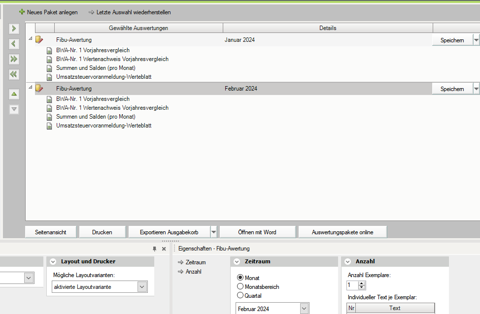

zu Punkt 1: ich würde Auswertungspaket mehrmals auswählen und den Zeitraum entsprechend ändern:

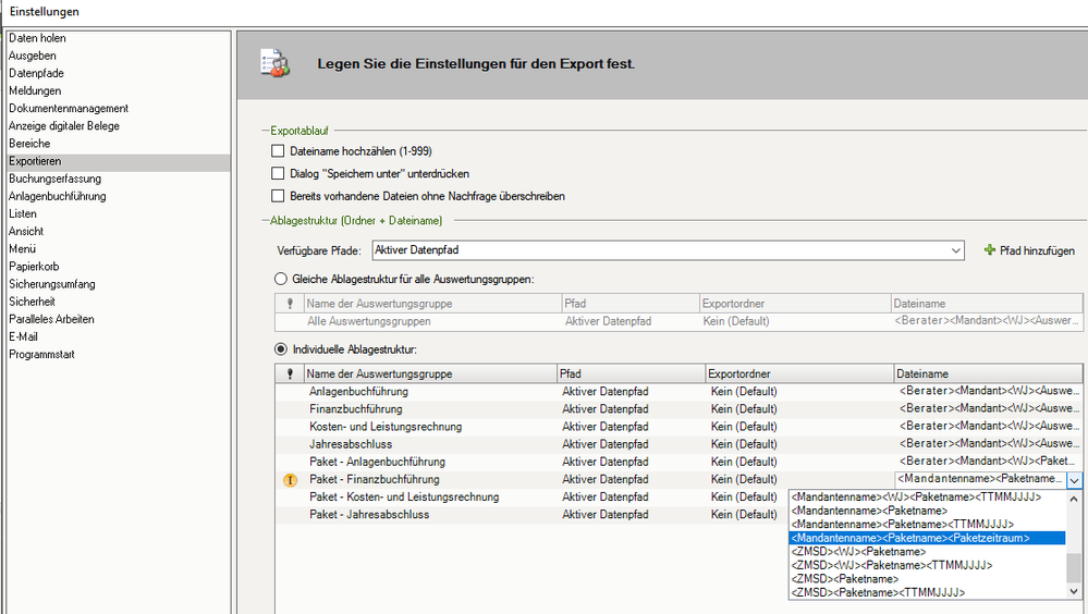

Vielleicht hilft hier diese Möglichkeit:
Extras - Einstellungen - Exportieren - Individuelle Ablagestruktur und dort beim "Paket - Finanzbuchführung" in der Spalte Dateiname einen Namen auswählen der den Zusatz <Paketzeitraum> enthält
Peter

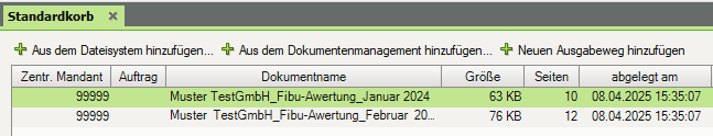

Nachtrag: Im Ausgabekorb sieht es dann so aus:
Peter
