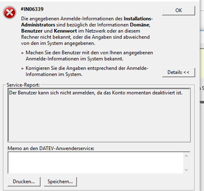

Hey Leute,
also ich habe seit geraumer Zeit das Problem, dass am Ende der Installation folgende Nachricht auftaucht.
Kennt einer das Problem und weiß, wie ich damit umgehen kann?
Danke,
Jordan

Überprüfen Sie die angegebenen Benutzerangaben und korrigieren Sie diesese ggf.
jordan
Nachricht 3 von 10
834 Mal angesehen
Frage, muss ich jedes Mal wenn die Windowskennwort sich ändert, eine Änderung in den Benutzerangaben machen?
mkinzler
Nachricht 4 von 10
834 Mal angesehen
Ja. Die gespeicherten Werte sind dann ja nicht mehr richtig.

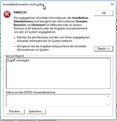

Ich hänge mich an diesen Fehler einfach mal mit dran. Wenn ich die automatische Anmeldung konfigurieren will, erhalte ich immer diese MeldungUnbenannt.JPG
Der hinterlegte Benutzer funktioniert, ich kann mich damit manuell anmelden und der Benutzername und Passwort sind auch richtig eingetragen. Die automatische Anmeldung hat auch schon einmal funktioniert. Aber nun heißt es hier Zugriff verweigert. Weiß vielleicht jemand wie das zu lösen wäre?

Sie melden sich wirklich über Ihre Domäne, und nicht lokal an?

als Zusatz auf die bereits geposteten Antworten:
Die hinterlegten Anmeldeinformationen im Installationsmanager sind nicht (mehr) korrekt.
Vorgehen:
- Installationsmanager öffnen
- Extras | Einstellungen öffnen
- Dort unter "Automatische Installation" und "Anmelde-Informationen":
     - Hinterlegen Sie die aktuellen Informationen zur Domäne, Benutzername usw.
Sollten trotz korrekt hinterlegter Anmelde-Informationen die automatische Anmeldung nicht funktionieren, finden Sie weitere Tipps in Automatische Anmeldung am Betriebssystem während der DATEV-Installation .
Führt auch das nicht zum Erfolg, ist eine genauere Analyse des Problems nötig. Wenden Sie sich bitte per E-Mail und den Installationslogbüchern (Installations-Logbücher zur Analyse an DATEV übermitteln) an [email protected] .

Definitiv Domäne, ich wüsste nicht dass irgendwo ein Zugriff fehlt.

Wenn Sie es nicht unbedingt brauchen können Sie im Installationsmanger die automatische Anmeldung abwählen.
Dann muss zwar jeder Rechner immer manuell gestartet werden, aber die obige Fehlermeldung fällt weg.
So sie nicht mehrere Datev Rechner einsetzen geht das auch.

Auf die automatische Anmeldung habe ich nun schon eine ganze Weile verzichten müssen. Es geht auch ohne, ich dachte vielleicht habe ich Glück und es gibt eine zackige Lösung. Aber wenn hierbei wirklich tief eingestiegen werden muss, dafür ist mir das Problem "nicht zu schlimm". Vielen Dank soweit.
