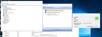

Hallo Zusammen
ich versuche gerade vergeblich den Datev Stick auf meinem HyperV Server 2019 einzubinden.
Windows Server erkennt ihn Problemlos nur nicht dads Datev Sicherheitspaket dort wird er nicht erkannt.
Was Komisch ist wenn ich auf meinem PC ihn einbinde gehts sofort.
Wenn ich den USB Stick bei mir am PC Einstecke und per RDP Auf den Hyperv gehe schiebt er Ihn auch durch und wird Grün
Nur Direkt auf dem HyperV Server geht es komischerweise nicht

Ja klar, deswegen kann ich trotzdem nicht auf den per DS6000 angebundenen Midentity zugreifen, wenn ich mich per RDP auf die Maschine verbinde.

Ich habe auf mal direkt am Terminal Server über hyperv mich verbunden auch die hyperv neugestartet … es ist immer das gleiche Prinzip
server erkennt den Dongel nur der lizensmanager nicht !
der Sites ist im gleichen Netzwerk eingebunden
auch die RDP Verbindung über die konsolensitzung ändert nichts!

Zum Verständnis der Stick ist nicht lokal am Terminal Server gestellt sondern am DS 600
Sodas er im Netzwerk ist und ich ihn über die Sites Software in die com einbinden kann !
Auch wenn ich über den Terminal Server über HyperV eine Sitzung mit dem VM Server aufbaue wir er nicht grün !
Windows erkennt ihn jedoch ganz normal
oder ich verstehe eure Ansätze grad nicht
