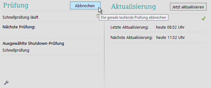

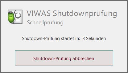

Der Prüflauf "VIWAS Shutdown-Prüfung", ausgeführt vom TS-User in seiner Sitzung führt zur Abmeldung der Benutzers, dann wird die Prüfung ausgeführt, und danach passiert...nichts weiter. Frage: Was hat eine ausführbare Shutdown-Prüfung in einer TS-Session zu suchen?
[Ansicht in der TS-Usersession]
Dadurch, dass der TS-User diese Prüfung angestoßen hat, wird der VIWAS-Client an der Terminalserverkonsole quasi nicht mehr bedienbar, allerdings kann der Admin die Prüfung wieder abbrechen.
[Ansicht an der Admin-Konsole (während der Shutdown-Prüfung, angestoßen vom TS-User)]
Der zweite Punkt, der sehr bedenklich ist meiner Meinung nach, ist folgender: Stößt der Administrator einen der vordefnierten Prüfläufe an, so ist jeder TS-Benutzer in der Lage, diesen ohne weitere Abfragen wieder zu beenden. Frage: Das kann doch so nicht gewollt sein?

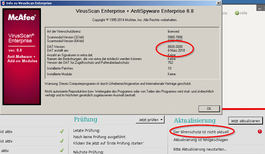

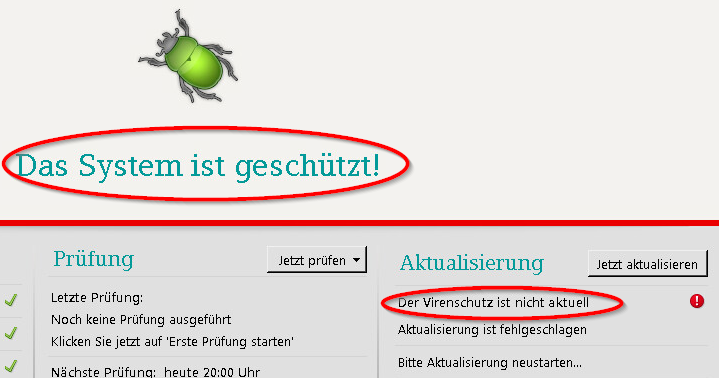

nach 3 Monaten und der jetzt aktuellen Version VIWAS 10 V.10.11 habe ich mir mal angeschaut, inwieweit sich das Produkt entwickelt hat.
Ich muss leider feststellen, dass das Produkt in der jetzigen Version weiterhin nicht den Weg auf unsere Kundensysteme finden kann.
Prüfläufe, initiiert vom Admin, können weiterhin von Benutzern in der Terminalsersitzung (einfache Benutzerrechte) beendet werden.
Desweiteren gibt es u.U. Probleme, wenn der Dienst "DATEV ViwasService" im Systemkontext läuft:
Anwendung: Datev.ViwasLite.Gui.WinForms.exe
Frameworkversion: v4.0.30319
Beschreibung: Der Prozess wurde aufgrund einer unbehandelten Ausnahme beendet.
Ausnahmeinformationen: System.TimeoutException
Name der fehlerhaften Anwendung: Datev.ViwasLite.Gui.WinForms.exe, Version: 10.1.0.18002, Zeitstempel: 0x5a4b38f2
Name des fehlerhaften Moduls: KERNELBASE.dll, Version: 6.1.7601.23915, Zeitstempel: 0x59b94abb
Ausnahmecode: 0xe0434352
Fehleroffset: 0x0000c54f
ID des fehlerhaften Prozesses: 0x21cc
Startzeit der fehlerhaften Anwendung: 0x01d3b782cf17639c
Pfad der fehlerhaften Anwendung: C:\Program Files (x86)\VIWAS\Datev.ViwasLite.Gui.WinForms.exe
Pfad des fehlerhaften Moduls: C:\Windows\syswow64\KERNELBASE.dll
Berichtskennung: 39098775-2376-11e8-b0e2-005056990f6f
Stellt man den Kontext des Dienstes auf einen Adminaccount um, dann fünktioniert alles einwandfrei.

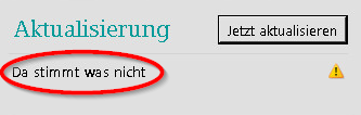

Des Weiteren tragen folgende Anzeigen innerhalb der GUI nicht dazu bei, diesem Produkt sein Vertrauen zu schenken:
Bleibt zu hoffen, dass VIWAS 10 (in der jetzigen Form) die aktuelle Versionen V.8.xx nicht ersetzen wird.

Hallo und vielen Dank für das Feedback. Ich möchte Ihnen keine Antworten dazu schuldig bleiben.
a) Prüfläufe, initiiert vom Admin, können weiterhin von Benutzern in der Terminalsersitzung (einfache Benutzerrechte) beendet werden.
Mit der DVD 12.0 wird VIWAS 10 auch als comfort-Version, mit zentraler Verwaltung, erhältlich sein. Zeitpläne, die durch die zentrale Verwaltung festgelegt worden sind, können nicht durch den Benutzer unterbrochen werden.
b) TimeOut-Exception
Ich kann, ohne Log-Daten, nur Vermutungen anstellen. Ich gehe jedoch davon aus, dass es an der Proxy-Unterstützung in Verbindung mit dem Local System Profil liegt. Wir arbeiten aktuell sowohl an einer Verbesserung des Verhaltens im Fehlerfall, als auch an einer besseren Proxy-Unterstützung.
c) Update-Anzeige
In Ihrem Fall ist es so, dass das Update zwar fehlgeschlagen ist, aber aktuelle Signaturen vorliegen. Insofern ist das System mit diesen Signaturen auch noch geschützt. Die Anzeige ist daher korrekt.
Ich vernehme jedoch, dass Sie die dargestelten Informationen anders interpretieren.
Auf Basis des Nutzerfeedbacks haben wir Meldungstexte und Statusinformationen zwischenzeitlich überarbeitet. Ich gehe davon aus, dass die nächste VIWAS 10 Version in solchen Fällen mehr Klarheit schaffen wird.
Nach der Veröffentlichung des nächsten Windows 10 Release (1803, Spring Creators Update) werden wir voraussichtlich auch eine aktualisierte VIWAS 10 Version bieten, in die diverse Produktverbesserungen eingeflossen sind.
