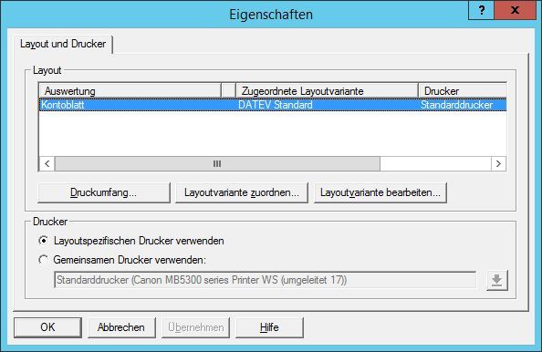

Ich habe beim Kunden eine RDS-Farm auf Basis 2012 R2 installiert, weil der Wunsch bestand auch mobil bzw. vom heimischen PC mit DATEV arbeiten zu können. Soweit so gut. Der Zugriff funktioniert, die Buchhalterin ist happy, dass sie nicht für jede Buchung in die Kanzlei muss.
Aber beim Drucken hapert es. Da ich keine Ahnung habe welchen Drucker welcher Anwalt nun gerade am heimischen PC hat, muss das über TS EasyPrint laufen. Bei den über Word produzierten Schreiben kein Problem, was aber partout nicht will, ist "Fensterinhalt drucken" aus ReWe. Also da ist es aufgefallen.
Der Weg über Seitenansicht und dort Drucken funktioniert.
Die Ausgabeeinstellungen für den "Schnelldruck" erscheinen mir OK:
Der Auftrag kommt aber am Client nicht an.
Im Eventlog finde ich dann folgenden Eintrag:
Das Dokument Dokument drucken im Besitz von bp-admin konnte nicht auf dem Drucker Canon MB5300 series Printer WS (umgeleitet 17) gedruckt werden. Versuchen Sie erneut, das Dokument zu drucken, oder starten Sie den Druckspooler erneut.
Datentyp: RAW. Größe der Spooldatei in Bytes: 112606. Anzahl der gedruckten Bytes: 0. Gesamtanzahl der Seiten des Dokuments: 1. Anzahl der gedruckten Seiten: 0. Clientcomputer: \\BP01TS01. Vom Druckprozessor zurückgegebener Win32-Fehlercode: 3. Das System kann den angegebenen Pfad nicht finden.
Kennt jemand dieses Verhalten und vielleicht auch die Ursache und ggf. auch eine Lösung?

Datev unterstützt EasyPrint leider nicht.
Nachricht 4 von 20
1032 Mal angesehen
Easy Print und DATEV: wie Herr Kinzler schon schrieb, geht das nicht.
Aber was spricht denn gegen eine normale Einbindung eines lokalen Druckers am Telearbeitsplatz der Kollegin?
Das würde (aus eigener Erfahrung) doch gehen.

meine Vorposter haben schon gesagt worum es geht, ein Hinweis noch. Der Treiben muss auf jedem TS der Farm installiert werden.

Ja, diesen Punkt kenne ich, nur leider entspricht das nicht dem was der Kunde möchte.
Ziel ist es ja eben nomadisch arbeiten zu können.
Es geht nicht um die Drucker in der Kanzlei, auch wenn das ebenfalls ein Wildwuchs ist.
Und ich habe auch keine Lust jedes Mal wenn sich jemand einen neuen Drucker holt auf Treibersuche zu gehen. Das fängt schon bei den ganzen HP Deskjet und Canon Pixma Geräten an, deren Treiber sich nicht ohne 300MB Softwarezugabe installieren lassen.
MS EasyPrinting sowie Citrix Universalprinting sind anerkannte Technologien, die es seit Jahren gibt und in Terminalserverumgebungen insb. bei Hostingplattformen genutzt werden. Ein Hersteller, der damit nicht klarkommt hat aus meiner Sicht seine Hausaufgaben nicht gemacht. Selbst SAP und Sage kommen damit klar.
Wie macht DATEV das denn auf der eigenen Hostingplattform, die können auch auch nicht für alle Drucker der Welt Treiber installieren. Zumal es durchaus Drucker gibt, für die es keine terminalservertauglichen Treiber gibt, und ich es auch schon erlebt habe, dass ein Treiber in Kombination mit anderen Treibern regelmäßig den Spooler zerschossen hat.
Dann müssen wir wohl mal schauen, was geht und was nicht geht. Ggf. mit Workarounds.
