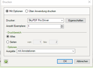

wir können keine PDFs mehr mit Annotationen drucken, diese werden nicht mit ausgegeben trotz Auswahl.
Ist das ein allgemeines Problem?  Hat evtl. jemand eine Lösung für uns?

Ich glaube die aufgebrachten Stempel werden aus dem sichtbaren Druckbereich verschoben.
Um das zu Prüfen habe ich die aufgebrachten Stempel und Notizen auf dem PDF Dokument verschoben. Jetzt sind diese sichtbar, aber nicht in dem Bereich in dem wir diese gesetzt haben. 🙄

Mit Eingabe der Beschreibung für den Servicekontakt kam folgender Hinweis in den Lösungen:
Dok.-Nr.: 1024885
Annotationen (z. B. Stempel, Notizen) verschieben sich nach dem Drucken / Versenden per E-Mail
Sie haben auf einem Dokument Annotationen (z. B. Stempel, Notizen etc.) aufgebracht und gespeichert. Wenn Sie das Dokument per E-Mail senden oder drucken, verschieben sich die Annotationen.
Der Fehler wird ab DATEV Basisdienste Ausgabe 6.51 (Service-Release, voraussichtlich 01.09.2022) behoben.
