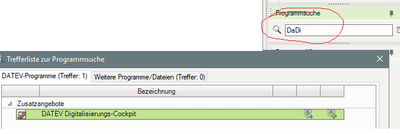

Aufgerufen wird das Cockpit am leichtesten
Das Recht muss vergeben sein:
Prüfen Sie auch nochmals ob es Updates gibt. Ich bin mittlerweile bei der Version 5.6 angelangt... die aber Fehlerhaft hinsichtlich der Fibu Kennzahlen ist.
