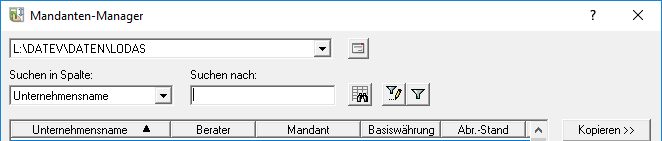

mkinzler
Nachricht 11 von 14
1716 Mal angesehen
Im Programm "Lodas"
Mandat->Mandanten-Manager
