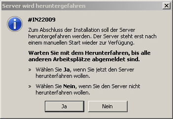

2. Was der Punkt "[X] Nach Installation herunterfahren" in Verbindung mit einer Hotfixinstallation für einen Sinn ergibt an einem zentralen Server (außer dass man diesen versehentlich aktiviert), will sich mir absolut nicht erschließen. Gilt das dann womöglich für alle Server/Clients, lässt sich das irgendwo zentral steuern, oder muss man sich einfach darauf verlassen, dass die Hotfixe irgendwie auf die Systeme gelangen.
Zumindest erscheint am Fileserver zum Schluss nochmal eine Abfrage bzgl. des Herunterfahrens:
Mich würde mal interessieren, wer diese Funktion "Herunterfahren nach Hotfixinstallation" bisher vermisst hat, bzw. wer derartige Anregungen an die Programmverantwortlichen gegeben haben könnte und was die Intension hierbei war.

  1. "Hotfix" bedeutet, daß der Fix im laufenden System installiert werden kann und weder an den Arbeitsstationen noch am Server ein Neustart ausgelöst wird.
  2. "Herunterfahren" geht schon einmal gar nicht.
    Wenn das Gerät "Heruntergefahren" ist, wie soll dann der Remote- verbundene Admin den Server wieder zum Laufen bekommen.
    Bitte abändern in "der Server soll neu gestartet werden, Neustart jetzt ausführen?"
  3. Es muß irgendwo eine 100 Prozent funktionierende Einstellung geben, die einen Neustart des Servers ohne "OK" vom Admin verhindern kann.
