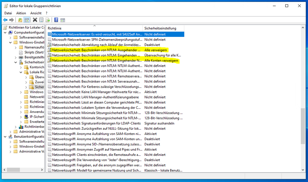

also am Freitag hatte ich an zwei PCs die NTLM Anmeldung geblockt per Gruppenrichtlinie, dies sah dann so aus
Bei der anschließenden netzweiten Aktualisierung wurden die beiden PCs wie gewohnt ohne Unterschied mit aktualisiert. Die automatischen Anmeldungen wurden ausgeführt. Scheinbar springt hier der DATEV Update Dienst auf Kerberos automatisch um. Für uns heißt das, dass wir NTLM auf DATEV bezogen künftig Deaktivieren können.
Danke für deine Hinweise.
Matthias
