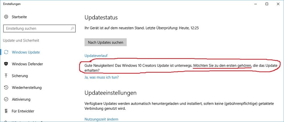

Nach Installation des heutigen Updates erhielt ich folgenden Hinweis:
Gute Neuigkeiten! Das Windows 10 Creators Update ist unterwegs. Möchten Sie zu den ersten gehören, die das Update erhalten?
was ich natürlich nicht tun werde!

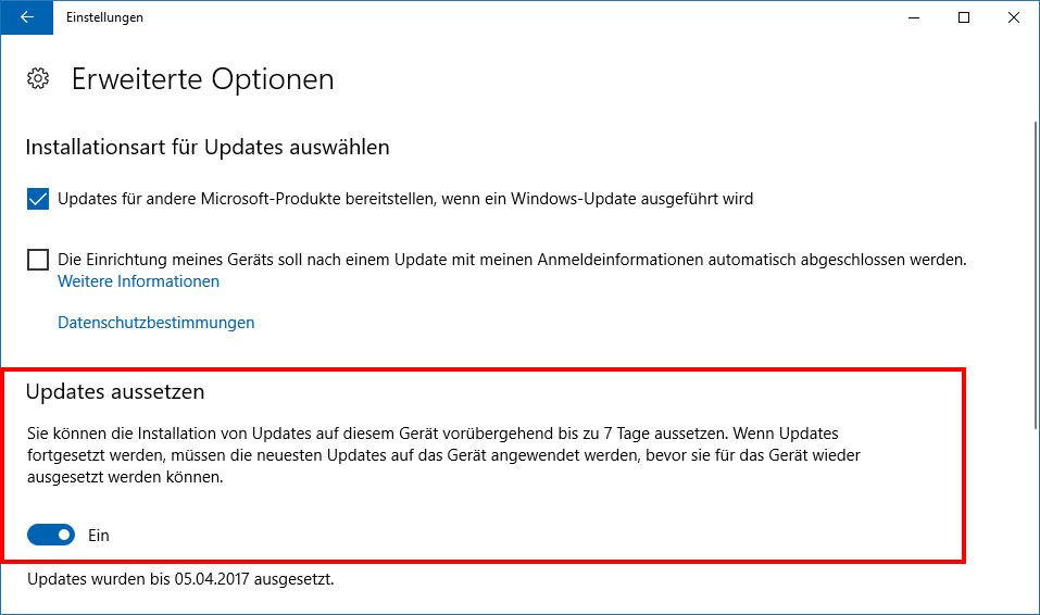

Danke schon vorab. Die Lösung über die Dienste scheint mir am Vernünftigsten, da z.T. einige Funktionen nicht mehr valide sind oder eine Verzögerung von 5 Tagen m.E. nicht ausreichend ist. Ob die nachfolgende "Feature-Variante" ausreichend ist, weiß ich nicht.
Das gibt es bspw. nicht mehr:

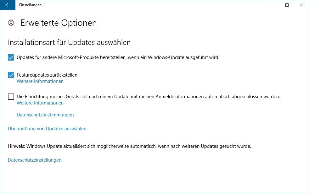

Sieht jetzt so aus und m.E. müsste nun der Haken zu Featureupdates (Standard ohne Haken).

Das geschilderte Update ist derart penetrant, dass es sich jedes Mal selbst wieder installiert, nachdem es deinstalliert wurde. Insofern sehe ich momentan keine andere Möglichkeit, als den Dienst zu beenden bzw. müsste auch die Abwahl für feature-updates reichen.

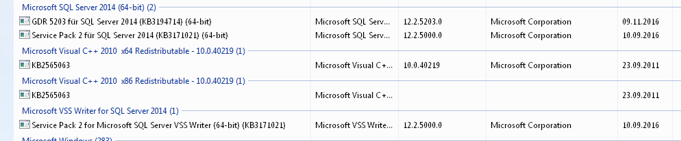

Herr Kolber, ich sehe gerade bei Ihrem Bild, dass Sie nicht das Update GDR von heute haben, sondern noch die Version von 11.2016. Testen Sie doch mal. Ich war heute morgen wohl "Ääärschter !".

Was mich stutzig macht, ist, daß hier auch am WSUS kein SQL- Update mehr aufgeschlagen ist.
Win 10- Testrechner mit eigentlich allen Updates... SP 1???
Hier die Liste vom Win 10 Testrechner (Creators bereits am Laufen)

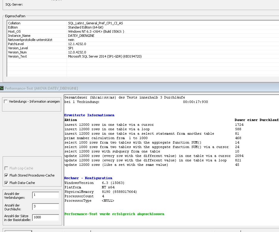

Herr Kolberg, ich sehe Sie "fahren" bereits das "KB3194720", was bei mir zum Ärger führt. Dies wurde jedoch erst heute morgen bei mir eingespielt. Schon etwas seltsam.
Das SP1 (KB 3058865) habe ich ebenso. Ich werde jetzt nochmals das KB3194720 installieren, um an die Fehlermeldung zu gelangen. Hilft ja alles Nichts.

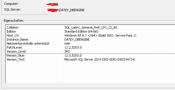

Vielleicht hilft ja das SP 2 vom SQL- Server (Eng- version)
Hier manuell das Update angestoßen, DAP läuft (noch)
Jetzt kommt das:  Sicherheitsupdate für SQL Server 2014 Service Pack 2 GDR (KB3194714)

Die KB39144714 hat leider nicht zum gewünschten Erfolg geführt. Der PerfTest ist anstandslos und entspricht Ihrem screenshot.

Die Dokumente habe ich nunmehr weitgehend durchgearbeitet, auch Ihre Tipps. Letztlich habe ich nun getestet, dass der einfach Haken bei "Featureupdates zurückstellen" die Installation beim Neustart unterdrückt; somit wohl auch generell. Damit wäre mal zumindest 4 Monate Ruhe und bis dahin müsste ich dann mal schauen, was sich bis dahin im SQL-Verhältnis MS-DATEV getan hat. Ein Dauerzustand ist dies selbstredend nicht.

p.s.: Der Haken bei "Feature-Updates" hindert das Update nicht an der Re-installation - dann eben die Keule über die Dienste "deaktivieren"...
