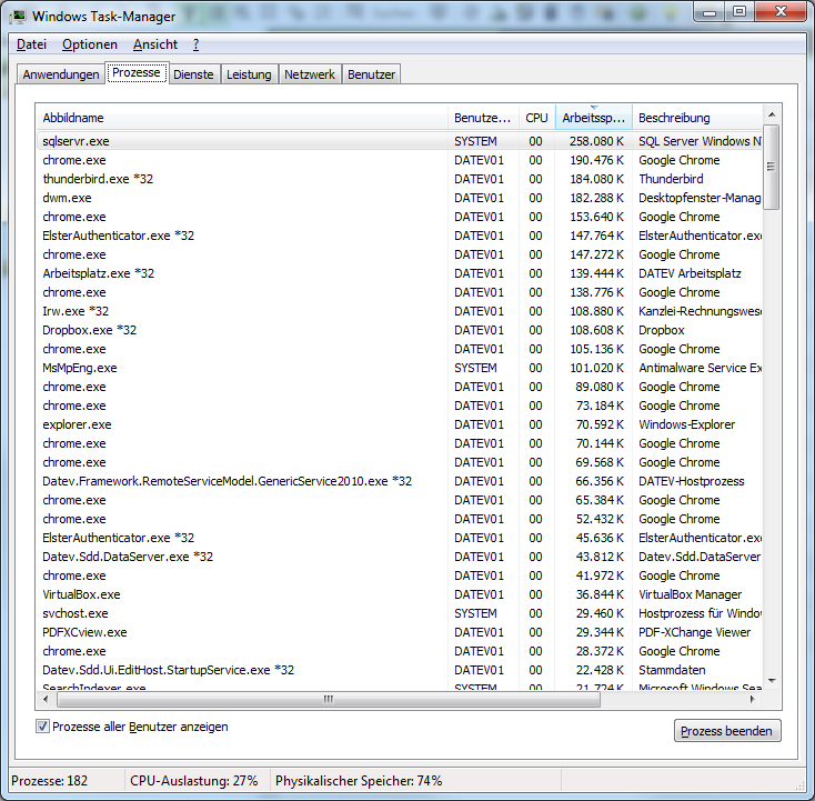

Dein Bauchgefühl hat aber die Datev-Umgebung + Kram nicht kalkuliert
Bisschen viele Tabs offen im Chrome (gibts leider nur noch mit 64bit), ansonsten ist das ziemlich Standard (bare metal):
