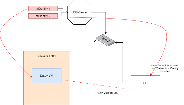

Danke dir. Als quasi folgende Konstellation (habs mal auf die schnelle zusammengekritzelt):
Das ist doch auch (bis auf den myUTN Server) von Datev nicht empfohlene, aber noch mögliche Konstellation.
Im Vergleich zu unserem alten Workflow, müsste man sicherstellen, das man entsprechend ausreichende mIDentity Smartcards Clientseitig hat, oder diese eben über myTUN & Co bereitstellt.
Ich glaube, mit diesem Wehrmutstropfen kann man leben.
