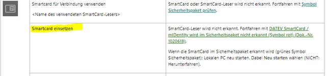

wir haben bei uns an einem PC ein Problem mit dem Erkennen vom Smartcards per Lesegerät.
Meine Kollegin hat seit circa zwei Wochen eine neue Smartcard - es kommt nun immer die angehängte Fehlermeldung - kann uns da jemand helfen?
Vielen Dank im Voraus.

Guten Morgen Herr Althaus,
haben Sie mal ausprobiert, eine andere Smartcard/mIdenitity an dem betroffenen PC einzustecken? Funktioniert es dann?
Bitte beachten Sie auch:  Meldung ‚Smartcardgerät auswählen‘ bei Nutzung der DATEV SmartCard und  DATEV SmartCard / mIDentity wird im Sicherheitspaket nicht erkannt (Symbol rot)

Auf die von Ihnen verlinkte Meldung trifft der Auszug aus dem folgenden Infodokument zu:
Hier noch das Folgedokument:
