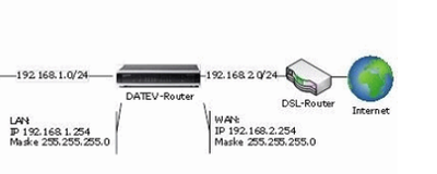

Bei einer Standardinstallation DatevNet liegt zwischen der Fritzbox und dem PC der DatevNet Router. Der lässt nichts zur Fritzbox durch (oder von der Fritzbox zurück).
(in diesem Bild ist der DSL-Router=Fritzbox)
Mit einem Notebook direkt an die LAN Anschlüsse der Fritzbox gehen, anmelden und die notwendigen Änderungen vornehmen.
Es ist auch möglich den DatevNet Router als "Exposed Host" an die Fritzbox zu hängen:
https://avm.de/service/wissensdatenbank/dok/FRITZ-Box-7530-AX/131_DMZ-in-FRITZ-Box-einrichten/
Dann spart man sich die mühevolle Einrichtung einzelner Weiterleitungen. Dann sollte aber wirklich nichts anderes zwischen FritzBox und DatevNet Router mehr angeschlossen werden.
