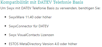

Hallo Herr Bohle,
ich habe es zwar noch nicht selbst implementiert, aber soweit mir bekannt ist, wird für die Verbindung ESTOS eingesetzt:
Andreas Briefs
359 Mal angesehen
Dann sollte das klappen. Kostet zwar mit >1.000€ nicht gerade wenig aber dann klappt das auch mit der Auflösung der Namen.
