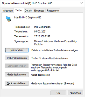

peterleidel
Nachricht 9 von 13
810 Mal angesehen
Danke für die zahlreichen wertvollen Hinweise!
Nach der Änderung der lokalen Skalierung von 125% auf 100% tritt der Fehler unter DATEVasp nicht mehr auf! Allerdings ist die Schrift nun für ein entspanntes Arbeiten sowohl unter DATEVasp als auch lokal schon sehr klein.
Den PC muss ich berichtigen - es ist kein G558, sondern ein G5010 .
Die Grafikkarte ist aber ebenso die Graphics 630:
Das Zugangspaket 2.8 ist installiert.

Manchmal ist DELL doch richtig nett:
https://www.dell.com/support/home/de-de/product-support/product/dell-u4919dw-monitor/drivers
Ein Patch für den Intel 630 Treiber zur Darstellung des nativen Modus. Eben gefunden.

Danke für den tollen Hinweis!
Ich habe den Treiber installiert und kann nach kurzem Test feststellen, dass der Bildschirm bei einer Skalierung von 125% nicht mehr schwarz wird. Nun ist beim Scrollen und beim Verschieben von Fenstern auf dem Bildschirm nur noch ein sehr kurzzeitiges farbiges Zeilenflimmern zu sehen.
