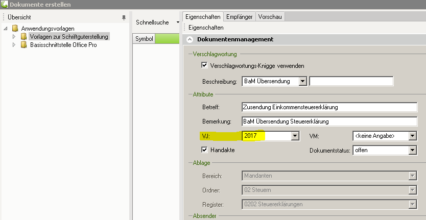

Das Jahr wird aus der Angabe des VJ bei der Schriftguterstellung entnommen:
Meinen Sie das?

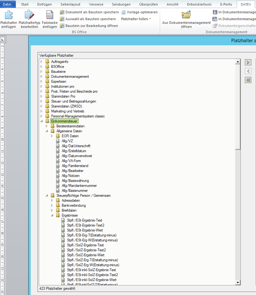

wenn Sie Word aufrufen, müssten Sie ziemlich weit rechts den Menupunkt "Datev" finden.
Wenn Seiden Reiter auswählen, finden Sie ganz links "Platzhalter einfügen. Scrollen Sie einfach so lange nach unten, bis die Platzhalter für Einkommensteuer auftauchen. Dann könen Sie diese beliebig durch anklicken in Ihre Wordvorlage einfügen.
