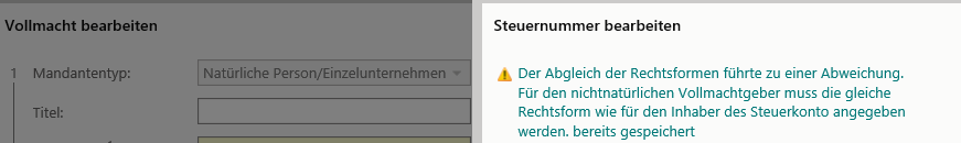

Haben Sie hierzu eine Erklärung:
Der Vollmachtgeber ist keine nichtnatürliche Person (s. links). Der Teil der Fehlermeldung "bereits gespeichert" ist da anscheinend irgendwie reingerutscht..
Jupp Schmitz
Robin_Meyer
Nachricht 12 von 18
359 Mal angesehen
Guten Tag Herr Schmitz,
es kann sein, dass es bei der Anlage dieser Vollmacht zu einem Fehler gekommen ist.
Bitte löschen Sie die betroffene Vollmacht, legen Sie diese am nächsten Tag erneut an und übermitteln Sie diese erneut.
Sollte dieses Vorgehen keine Abhilfe schaffen, oder eine Anlage nicht möglich sein, wenden Sie sich bitte an unsere Serviceabteilung, damit wir Ihren Fall gezielt bearbeiten können.
Robin Meyer
