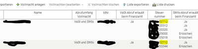

Hallo @K_Kuntner92 ,
die Lösung ist vergleichsweise einfach:
Je ein Eintrag für den Ehemann und die Ehefrau,
dann die Ehegatten-Steuernummer (ESt) bei beiden eintragen und bei jedem von den beiden einzeln zusätzlich noch "seine" Steuernummer (Bilanz/EÜR/GewSt/USt). Das sieht dann ungefähr so aus:
Schöne Grüße + gute Wünsche für 2024!
G.
