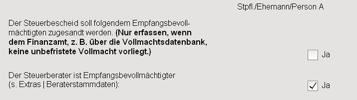

PS.: Im Erstveranlagungsjahr ist sicherlich auch der obere Haken (s. nachfolgend) sinnvoll, dann sollte der Bescheid auf jeden Fall richtig zugestellt werden (hilft natürlich nicht bei "Altfällen").
