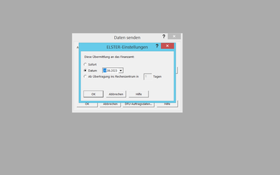

Hi
Man kann natürlich Est Erklärung mit datev übermitteln ganz easy pizi
Meine Frage wäre kann man ein späteren Termin-Übermittlung festlegen? Genau wie bei Banküberweisung: entweder sofort überweisung oder Terminüberweisung
Ich hoffe ihr habt meine Frage verstanden
Geht das überhaupt ?

Klar geht das:
wwinkelhausen
269 Mal angesehen
Man kann die auch nur zur Übertragung bereitstellen und das Senden später (z.B. nach Freigabe) durchführen.

Den Pfad bitte
Mossab
255 Mal angesehen
Habe es gefunden
Danke.

Nur jährlich dran denken, dass es vorkommen kann, dass die Aufträge in der RZ-Kommunikation hängen bleiben, weil die ESt mit einer alten Programmversion fertiggestellt wurde aber zum Zeitpunkt der Übermittlung ELSTER nur noch Aufträge ab einer bestimmten ERIC Version annimmt, sodass man die ESt dann einmal manuell ändern muss, abspeichern, manuell zurück ändern, abspeichern und dann nochmal verschicken muss.
Es findet keine automatische "Neuberechnung" durch DATEV statt, damit der Auftrag mit passender ERIC Version durchgeht.
