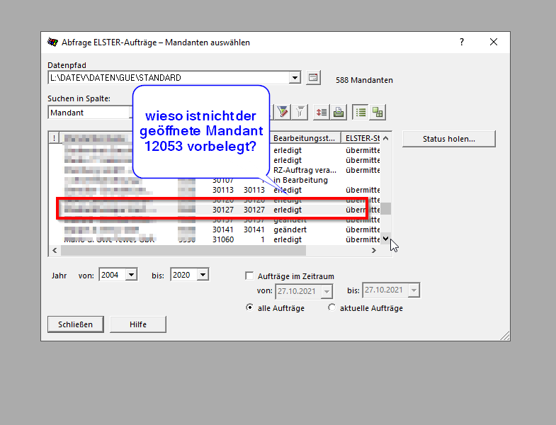

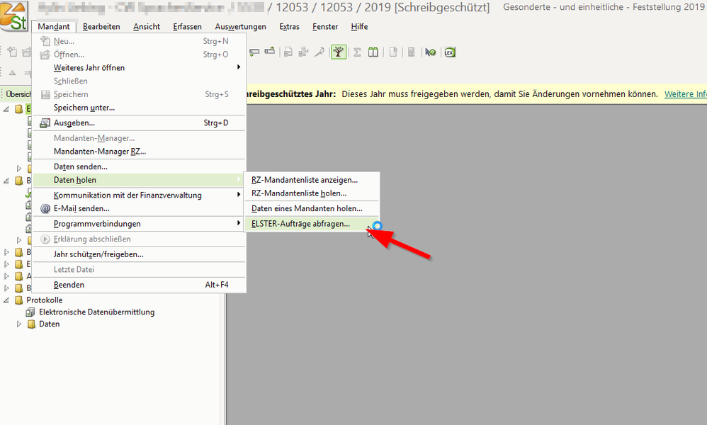

auch wenn hier bekannt ist wie es an anderen Stellen möglich ist (z.b. Übersicht elektr. Übermittlung Arbeitsplatz...) - wir nutzen gerne die unten gezeigte Stelle zur Abfrage.
Frage: neuerdings scheint hier generell (in allen Steuerprogrammen) der falsche Mandant vorbelegt zu sein. "Früher" konnte ich im zweiten Fenster einfach auf "Status holen" klicken und es passte. Hat das noch jemand bemerkt? @DATEV: ist das ein bekannter Fehler?

Guten Abend Herr Hüwe,
wenn Sie mit einem Netzdatenpfad arbeiten und einen Mandantenbestand (z.B. in ESt) auf "unterschiedliche Art und Weise" öffnen (z.B. einmal über den DATEV Arbeitsplatz und ein anderes mal direkt über das Steuerprogramm), kann es zu der von Ihnen beschriebenen Fehlersituation kommen.
Der zuletzt geöffnete Bestand wird in der Registry unter HKCU gespeichert. Der Netzdatenpfad wird bei Start des Mandanten über den DATEV Arbeitsplatz in "UNC-Notation" geliefert. Die Steueranwendungen verwenden noch das gemappte Laufwerk. An diversen Stellen wird ein Vergleich auf den Datenpfad durchgeführt - d.h. die Laufwerk-Notation und UNC-Notation liefern im o.g. Beispiel einen Unterschied, auch wenn der Datenpfad tatsächlich der selbe ist. Dadurch kann es dazu kommen, dass beim "Suchen" (z.B. in dem von Ihnen beschrieben Dialog ELSTER-Aufträge abfragen) der Mandantenbestand nicht gefunden wird und daher auch nicht vorbelegt werden kann.
Mit Auslieferung der Steuerprogramme (bzw. mit Steuern Basis V.10.51) zum Jahreswechsel (30.12.2021) erfolgt eine Angleichung (UNC-Notation) und damit Fehlerbereinigung.
