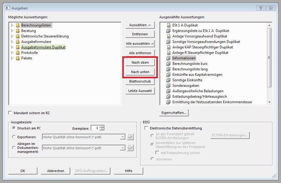

Funktioniert das über die nachfolgend markierten Schaltflächen nicht?
Nachricht 4 von 8
1139 Mal angesehen
Na klar, aber ist ja wohl eine Strafarbeit. Ich habe bei der ErbSt Erklärung 50 Ergänzungslisten, die bei der PDF Ausgabe vom Programm automatisch richtig einsortiert werden. Warum soll das beim Druck nicht auch automatisch gehen?
