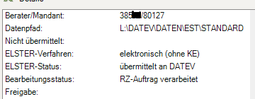

Obacht mit den Nummern und der Steuerart.
Grade vorgestern mit meinem Azubi nochmal durchgegangen.
Am Besten über die Mandantenübersicht und dort in der Leistungsübersicht die Details anzeigen lassen. Da steht die Mandantennummer und ggf. die Basisnummer, falls diese von der Mandantennummer abweicht. Und immer drauf achten, unter welcher Steuer der Bescheid abgelegt werden soll. EST, KSt, GewSt,.... Aber das ist ja dann in der Leistungsübersicht ausgewählt. wenn man die falsche Steuerart auswählt kann man alle Nummern eingeben und er landet trotzdem auf 0. Ist leider sehr ungünstig von Datev umgesetzt worden. Eigentlich müsste beim Speichern dann die Meldung kommen "geht nicht." Wäre nochmal als Verbesserungswunsch an Datev heranzutragen. Dank "Cloudanwendung" wird das aber vmtl. nix.
