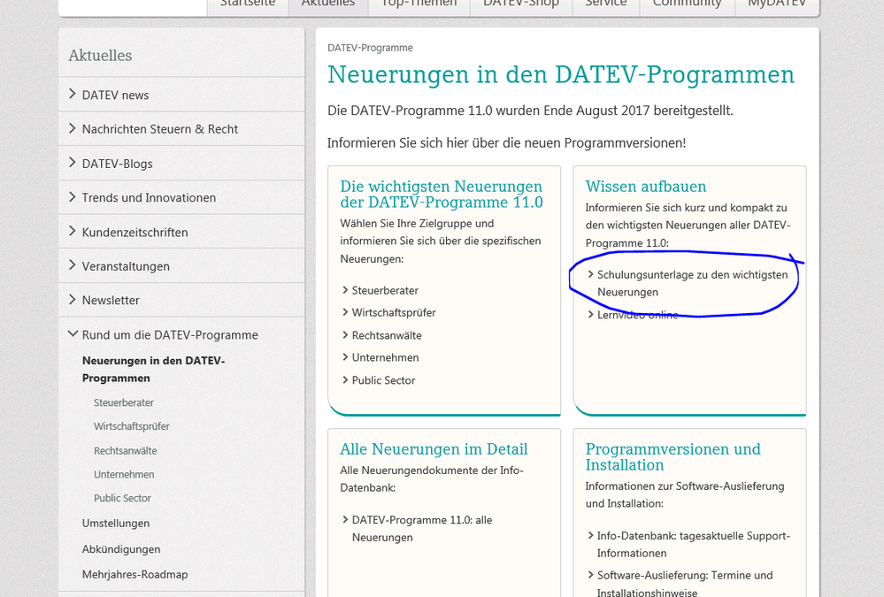

da muss ich aber jetzt ein wenig widersprechen, denn vor jedem update einer DVD gibt es eigentlich ein kleines PDF-broschürchen, dass man anschauen kann. da sind die wichtigsten Neuerungen sehr knapp und anschaulich zusammengefasst.
klar braucht das auch zeit, aber das braucht es immer. im letzten stand diese Möglichkeit nämlich drin.
ich bin auch kein freund von weit verzweigten zufälligen Neuerungen, die man zufällig mitbekommt, aber überlegen sie sich mal andererseits, wie das sonst kommuniziert werden soll?
ich schau mir das vor jeder Auslieferung durch und bin eigentlich mit den wichtigsten punkten in einer halben stunde gut informiert. nutzen sie das doch auch mal - sie werden sehen das ist kurzweilig
KOB
Nachricht 13 von 35
1048 Mal angesehen
Hallo Herr Ammon,
danke für den Hinweis. Aber auch das ist nur ein Auszug: die neue Funktion "Anlage einer Vollmacht bei der Stammdatenerfassung" habe ich hier nicht gefunden..

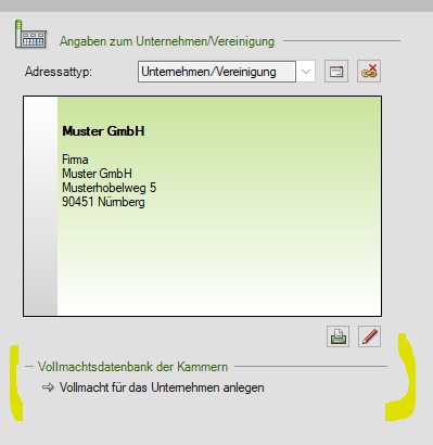

Ich bin  mal wieder zu doof, bei mir wird keine Verknüpfung angezeigt ?
wielgoß
Nachricht 15 von 35
1048 Mal angesehen
Hallo Herr Dostal,
sind Sie in den Stammdaten denn in der Übersicht zum Mandat unterwegs?
Christian Wielgoß

Hallo Herr Dostal,
bitte werfen Sie einen Blick ins Dokument 1000067
Neue Vollmacht in den Mandanten-Stammdaten anlegen
Christian Wielgoß

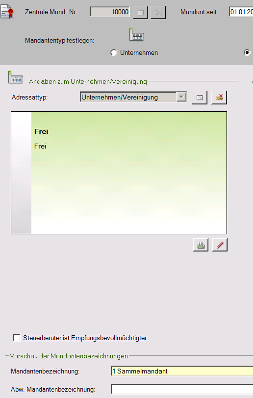

Alle Voraussetzungen liegen vor. Fehlanzeige, diese Stelle gibt es bei uns nicht?
Ich finde schon die Stelle laut Hilfedokument "Zentrale Stammdaten: Mandat" nicht.
Bei mir steht "Zentrale Mandantendaten: Mandat".
wielgoß

Hier liegt wohl die Abweichung: Nur bei Installation der DVD 11 ist dieser Menüpunkt sichtbar, oder?
