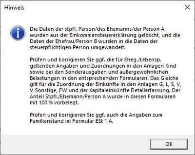

Der folgende Hinweis, der beim Löschen der Personendaten erscheint, soll darauf aufmerksam machen:
Gerne nehmen wir Ihren Sachverhalt aber nochmal zum Anlass, eine künftige Übernahme zu prüfen.
