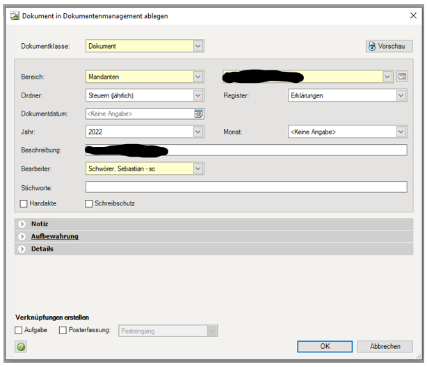

Seit einiger Zeit kommt im Ausgabeprozess dieser Dialog:
OK oder Abbrechen... macht keinen Unterschied. Es passiert irgendwie nichts.
Danach kommt der gewöhnliche Ablagedialog.

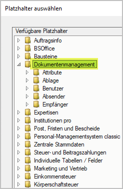

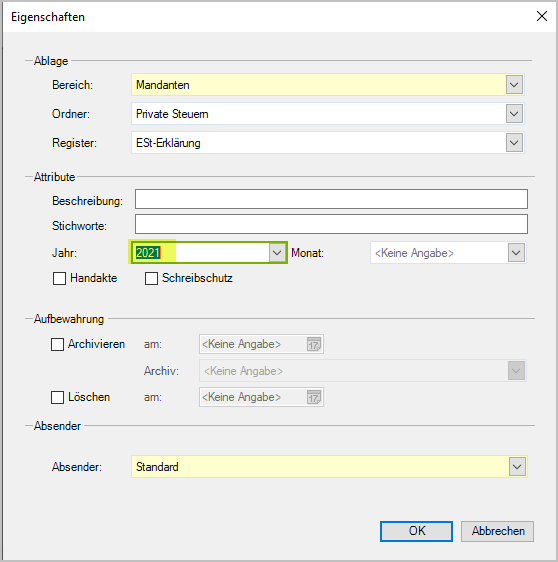

das Eigenschaften-Fenster wird durch PCD-Platzhalter ausgelöst und kann mit OK oder Abbrechen bestätigt werden. Die Auswahl ist abhängig davon, ob im Eigenschaften-Fenster Änderungen vorgenommen werden sollen oder nicht. Offensichtlich ist in dem von Ihnen bereits erwähnten Mandantenbrief (Brief-Vorlage) ein PCD-Platzhalter enthalten. Bei den PCD-Platzhaltern handelt es sich um Platzhalter, die aus dem Ordner Dokumentenmanagement stammen.

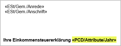

In u. a. Beispiel wird der Platzhalter «PCD/Attribute/Jahr» verwendet. Dieser kann z. B. durch den ESt-Platzhalter «ESt/Allg/VZ» ersetzt werden.
Beispiel:
In einer Brief-Vorlage wird der Platzhalter «PCD/Attribute/Jahr» verwendet.

Beim Aufbereiten kann im Eigenschaften-Fenster das gewünschte Jahr ausgewählt werden.

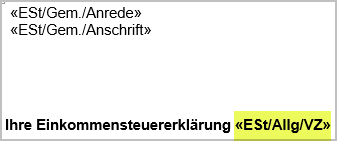

Alternativ könnte der Platzhalter «ESt/Allg/VZ» verwendet werden. Dadurch wird verhindert, dass das Eigenschaften-Fenster erscheint und der aufbereitete Brief wird ebenfalls mit dem Veranlagungszeitraum (Jahr) angezeigt.
