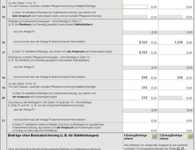

Hallo.
Warum wird bei der Anlage Vorsorgeaufwand nach jeder Eingabe eigentlich zwischen Steuerpflichtiger und Ehegatte hin- und hergesprungen?
Ein Bild zum Beispiel:
Die Krankenkassenbestätigungen waren, laut dem, was mir vorgelegt wurde, immer getrennt zwischen den einzelnen Versicherten.
Wenn ich jetzt also die Angaben des Steuerpflichtigen von der Bestätigung abtippe springt die Eingabe immer danach zum Ehegatten.
Warum wurde es nicht so gelöst, dass man erst alle Angaben des z.B. Steuerpflichtigen eingeben/runtertippen kann und dann geht der Cursor in die Spalte des Ehegatten?

Hallo m_brunzendorf,
die Konzeption der Sprungreihenfolge in dem Formular basiert auf dem Lesen von links nach rechts. Ihr Argument mit dem Erfassen der Bescheinigung ist nachvollziehbar. Bei der Prüfung des Sachverhalts kamen wir zu der Einschätzung, die Reihenfolge trotzdem nicht zu ändern. Hierfür gibt es folgende Gründe:
  • Ein Großteil der Angaben wird bereits durch die Abfrage der VaSt-Daten gefüllt
  • Einige Werte werden aus anderen Erfassungsformularen, wie der Lohnsteuerbescheinigung oder der Anlage R  übernommen
  • Die Beiträge ohne Basisabsicherung sind in dem Ordnungsbereich für die Zeilen 22, 27, 28, 36 und 46 bis 50 vorzunehmen und somit unabhängig vom Zeilensprung im Formular
Wir hoffen auf Ihr Verständnis und danken Ihnen für die Anregung.
