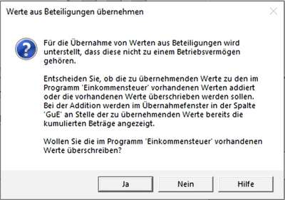

Hallo @Tanja534,
Sie haben Recht, die Programmverbindung „Werte aus Beteiligungen übernehmen" ist nur in die zuerst angelegte Anlage L möglich.
Sie können den Wert aufaddiert über die Programmverbindung übernehmen, indem Sie die nachfolgende Meldung mit „Nein" bestätigen:
Wenn Sie jede Beteiligung in eine andere Anlage L übernehmen möchten, dann bleibt Ihnen ab der zweiten Beteiligung nur die manuelle Übertragung aus dem Dialogfenster „Übernahme von Beteiligungsdaten nach Einkommensteuer".

Tanja534
300 Mal angesehen
Danke für die Rückmeldung.
Aufaddieren geht nicht, weil dann die falsche Steuernr. dran steht
und der Betrag stimmt dann auch nicht.
Jede Beteiligung hat eine eigene Steuernr. und wenn ich das alles
unter nur einer Nr. deklariere, kann ich die Uhr danach stellen, wann
das FA anruft deswegen.
Die wollen dann wissen, wieso in den GuE andere Zahlen stehen
bzw. wo die anderen Beteiligungen hin sind.
Ich hatte auch versucht, das Programm auszutricksen, indem ich
die 1. Anlage L+F dem Mann zugeordnet hab - nichts zu machen.
Das wird ignoriert und weiterhin dort reingepackt.
